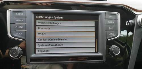

@Wolf.Intruder schrieb am 24. September 2020 um 15:47:39 Uhr:
@fwcruiser schrieb am 24. September 2020 um 15:28:28 Uhr:
Die WLAN Einstellungen solltest du m.M.n. über die MENU (nicht CAR) Taste in den Einstellungen finden.
Was Du auf den Bildern siehst nicht das Menü CAR sondern direkt das von Dir gemeinte Hauptmenü mit dem Setup-Button ganz rechts 😉
Ja, hast Recht, jetzt gesehen. Der Menüpunkt WLAN sollte hier zwischen Bluetooth und Car-Net sein. Fehlt tatsächlich.

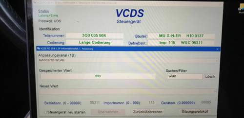

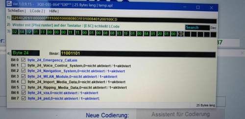

,Ich hab's jetzt hinbekommen 🙂
Nachdem auch die Werkseinstellungen nichts verändert hatten, habe ich mir das Steuergerät 5F mal mit VCDS angesehen 😁
WLan war schlicht und ergreifend nicht aktiviert, was ich natürlich sofort geändert habe 😉 - Der Test mit meinem Galaxy S9 klappte dann auf Anhieb 🙂
Vielen Dank an alle, die sich mit mir Gedanken gemacht haben. Die Aussage dass es das Discover Media nicht ohne WLan gibt hat mich dann nicht mehr ruhen lassen. Gut, dass ich VCDS habe 🙂
