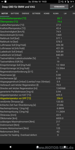

Wenn du Software für Android brauchst, empfehle ich DeepOBD. Ein mächtiges schnelles Tool. Ist open source, kostenlos und nutzt BMW Bibliotheken. Allerdings ist etwas Einarbeitung nötig. Dafür kannst du bei Bedarf zig Echtzeitwerte gleichzeitig beobachten etc.
Ich hab mal gezählt: Etwa 500 allein MOTORparameter lassen sich damit auslesen! Und vieles andere.
Carly ist imho ziemlicher Müll. Langsam, unflexibel und teuer.
Oh, wow. 😰 Das sind genau die Werte die ich brauche. 😁 Kann der auch Live-Mitschnitte wo ich am Ende ein Logfile hab, z.B. als .csv? Danke!
Gruß, Thomas
Natürlich 😉
Mit welcher Abtastung könnt ihr da messen? Wenn das wie bei Carly mit 1s ist, kannst das zum Abfangen von Peaks in Ladedruckaufbauten doch fast vergessen?
@tommy_c20let hätte je nach P/L auch Interesse. ;-)
Liegt am BT Adapter. Mit richtiger Firmware geht es deutlich schneller als bei Carly.
Welchen hastn? Würde meinen dann mal ersetzen und DEEP OBD testen.

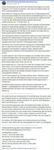

Hattest du nicht letztens irgendwo gepostet, dass du Probleme mit kurzen Reg.intervallen hast? Was mich bisher vom Tuning abhält, dass ich kein Vertrauen habe ein rußarmes Tuning zu bekommen. Genau das brauchst nämlich um den DPF nicht ständig regenerieren zu müssen.
Das ist halt das Thema, die Fahrzeuge die ich bisher mache sind in der Regel DPF-frei ab Werk und wenn ist maximal ein nachgerüsteter "offener" DPF drin ohne aktive Regeneration. D.h. ich muss schon aus dem Grund so arbeiten dass es möglichst nicht oder nur wenig rußt.
Den Ruß kann man schon minimieren indem man halt die Einspritzdauer nicht nur einfach verlängert sondern auch den Raildruck, in Maßen, mit anhebt, den Einspritzbeginn in den Bereichen wo es nötig ist etwas vorverlegt um wieder ein seriennahes Einspritzende zu haben.
Vor einer Woche hatte ich zwei Kunden in Bremen, der eine hatte schon ne Software drauf, billigstes %-Tuning.. einfach massig Einspritzmenge rein, Ladedrücke über Sichtbarkeitsbereich des Ladedrucksensors programmiert und einfach die Einspritzzeiten verlängert, alles immer um x Prozent. Motor war M57 mit 2,5 Liter, baugleich E39 525d. Hat im Opel 150 PS und 300 Nm und die Software sollte 185 PS bringen. Hier ein Video des Kunden mit der vorher aufgespielten Software, da hat er von 50 auf 90 km/h durchbeschleunigt: http://www.spoin.net/Heiko_Qualm.mp4
Hier hab ich was dazu geschrieben: https://www.facebook.com/edc15/posts/594985274218879
(alternativ Bild im Anhang für Leute ohne Facebook)
Er fährt jetzt jedenfalls die gleiche Leistung, rauchfrei. Ein kleines hellgraues Wölkchen kommt beim voll drauflatschen für einen Sekundenbruchteil, dann raucht nix mehr. Kunde entsprechend extremst zufrieden und traut sich jetzt auch wieder in die Stadt, dafür hatte er immer Frauchens Auto genommen. 😁
Was ich sagen will, man kann schon, wenn man will. Ich hab halt nicht den mengenmäßigen Durchsatz wie manche großgewerbliche Tuner die davon leben müssen und kann mich da auch noch mal ne Stunde ransetzen und "feinjustieren". Ich hab nen Job und der ernährt mich problemlos, die Softwareanpassungen sind reines Hobby und Spaß an der Freude, wenn auch, natürlich, gewerblich angemeldet.
Gruß, Thomas
