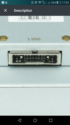

Soweit ist alles fertig nur leider habe ich ein Problem wo ich den Anschluss net finden kann.
Es handelt sich um diesen Anschluss
Finde das gegen Stück dafür im Auto nich.
Es ist das Interface
Nutz mal Google
Ich glaube du brauchst einen Adapter dazu
Aso ja naja.

Habe nämlich noch ein Problem gefunden undzwar passen 2 Stecker nicht die für den Strom und Lautsprecher sind. Kann sein das die mir die falschen geschickt haben.
Habe Email schon gesendet an die und warte ab was passiert, wenn nicht müssen die umgepinnt werden.
Soviel zu plug und play erstmal.
