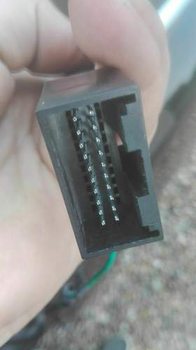

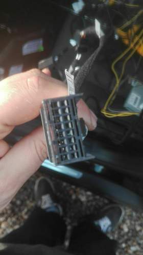

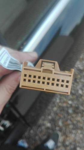

So habe heute nochmal wie verrückt gesucht wo diese beiden Stecker sind und vergebens gesucht.
Kann sein das ich echt zu dumm bin...
Ich gehe davon aus das die beiden Stecker diee gesucht sind,die es aus vom Navi Wechsler sind aber die haben jeweils 6 Pins und die Stecker die ich bekommen hab, haben 8.
