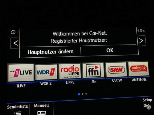

Hallo, warum bekomme ich immer wieder diese Nachricht?
Muss ich jedesmal bei Start des Fahrzeugs quittieren.
Das ist laut den Aussagen, die wir erhalten haben, normal und haben alle Autos aus dem Konzern, sofern ein We Connect Konto mit dem Auto verknüpft ist. Man liest hier aber auch Posts, wo gesagt wird, dass die Meldung in bestimmten Fällen verschwindet. Das ist bei uns noch nie passiert. Wir habe schon alles mögliche versucht, Konto gelöscht, Auto entfernt und wieder verknüpft. Der Höhepunkt war, als nach dem Entfernen des Autos aus dem Konto, die FIN nicht mehr akzeptiert wurde. Ein paar Tage später dasselbe. Erst ein Besuch in der Werkstatt mit Eingabe über den PC löste das Problem. Wir sind schon so weit, das Konto zu löschen. Oder sonst knüppel ich mal das DP mit einem Hammer kaputt. Er nervt total.
Ich habe diese doofe Meldung auch jedes mal. Es nervt tierrisch, da dann erstmal das Navi überdeckt ist und ich auf dem Bildschirm während der Fahrt rumtatschen muss um mein Navi wieder zu sehen.
