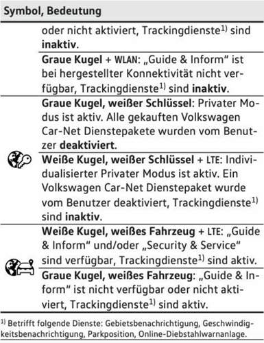

Jetzt muss ich doch mal nachfragen. Ich habe nun seit Tagen die graue Weltkugel mit dem Auto und einem POI-Zeichen. Laut Manual soll Guide & Inform nicht laufen. Macht es aber. Verkehrsinfo ist da, Verkehrsfluss wird angezeigt und auch die Fahrzeugdaten werden auf dem VW-Server abgelegt. Die Kugel bleibt aber grau.
Wir kann ich testen was nicht stimmt?
War bei mir auch schon so. Nach ein paar Tagen oder vielleicht Wochen war die Kugel auf einmal wieder weiß mit dem 3G Zeichen.

Ich hoffe ich bin hier richtig im Thread. Ich bin mit Car Net verbunden, aber die Weltkugel ist grau. Lt. Bedienungsanleitung soll man dann nicht mit Car Net verbunden sein. Ich bin auch der Meinung, das am Anfang die Kugel richtig hell weiß war. Hat jemand eine Ahnung, warum sie jetzt grau ist?
Habe jetzt alles ausprobiert. Es funktioniert jede CarNet Anwendung. Die Weltkugel bleibt grau. Hotline ist hilflos. Reset, andere SIM. Kugel bleibt grau.

Keins von beiden. Schnittstelle Business, also SIM im Handschuhfach. Und ja, es besteht eine Internetverbindung und alles funktioniert. Nur bleibt eben die Weltkugel grau und LTE oder 3G wird nicht angezeigt. Ging alles noch vor 1-2 Wochen. Jetzt ist es grau. Im Übrigen verändert sich das Pictogramm auch dann nicht wenn ich die SIM ein- oder ausstecke. Auch eine (versuchsweise hergestellte) Verbindung über einen Hotspot verändert nicht die Farbe.
Aber wenn ich das hier so lese, scheint das bei VW "Stand der Technik" zu sein. Naja, zum Glück funktioniert ja alles, wie Verkehrsfluss, Verkehrsmeldungen ect.

Nein, keine Einschränkungen. Ich hab mich daran orientiert, ob die grünen Striche beim Navi neben den Straßen da waren. Da wusste ich, das ich eine Verbindung hatte. Irgendwann ging es dann wieder.
@frankthilo schrieb am 2. Februar 2020 um 11:15:37 Uhr:
Ja war bei mir auch so. Seit gestern habe ich sporadisch wieder die weiße Weltkugel mal mit und ohne 3G Zeichen. Ohne etwas verändert zu haben.
