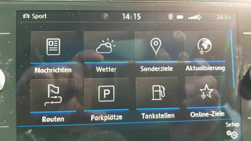

Ich hoffe ich bin hier richtig im Thread. Ich bin mit Car Net verbunden, aber die Weltkugel ist grau. Lt. Bedienungsanleitung soll man dann nicht mit Car Net verbunden sein. Ich bin auch der Meinung, das am Anfang die Kugel richtig hell weiß war. Hat jemand eine Ahnung, warum sie jetzt grau ist?
20190805-141503
wie sieht die Kugel bei Dir aus, wenn die Verbindung nicht aktiv ist?
Hannes
@dreyer-bande schrieb am 6. August 2019 um 10:18:21 Uhr:
Hannes
genau so. Also mit abgezogenen Car Net Stick. Aber dann komm ich auch nicht in das Menü rein. Dann sagt er keine Verbindung.
Vermutlich macht der Car Net Stick den Unterschied aus? Die helle Weltkugel zeigt eine WLAN Verbindung über einen WLAN Hotspot an. Da der Car Net Stick keinen WLAN Hotspot bereitstellt, sondern eine Datenverbindung über USB, bleibt die Kugel grau?
Ist aber nur eine Vermutung von mir, selbst nutze ich keinen Car Net Stick sonder einen Huawei WLAN Stick. Dann steht da auch noch WLAN in Kleinschrift neben der hellen Kugel, wenn die WLAN Verbindung aktiv ist. Ich hatte auch schon eine helle Kugel ohne Car Net Verbindung, wenn diese fehlgeschlagen war.
