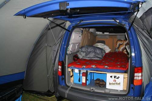

Moin,
wir steigen immer durch die Heckklappe ein, denn dort steht auch das Zelt. Die Anhängekupplung dient als Stufe (wegen der Kratzer, die es sonst auf der Stoßstange gibt), zum Zuziehen genügt die serienmäßige Schlaufe, und zum Öffnen habe ich mir nach Anleitung (gibts hier im Forum - herzlichen Dank denen, die das so gut beschrieben haben) eine weitere Schlaufe gebastelt.
Wie versprochen meine Bilder vom ersten Probecamping:
An Board sind Klappbett, Küche, mobile Dusche, Kühlbox, TV (10 Zoll DVB-T), Hobie-Boot und Trockenklo.
Einsteigen zur Bettruhe über die Schiebetür. Das Boot muß als einziges draußen bleiben.
Das wurde noch auf eine Styropor Sitzmatte gestellt und mit Plane abgedeckt.
Die erste Nacht regnete es in Strömen. Die Feuchtigkeit hielt sich aber in Grenzen. Die
Isolite Matten waren leicht beschlagen. Das Lüftungsfenster hält dicht.
Das Bett ist wirklich bequem. Der neue Fahrrad Heckträger steht noch im Keller.
Ich bin voll zufrieden.
