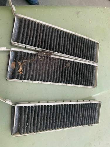

Hier noch Bilder von meinem Innenraumfilter; war sicherlich in vielen Jahren nicht gewechselt worden:
HaHa so sah meiner das erste mal auch aus!
Beim meinem Schlacht Cadillac sah er noch schlimmer aus...
Drei Stück ?
Manchmal klemmt das obere...
Oder wie ich es beim Schlachter hatte da waren nur 2 drin da hat wohl wer gedacht ach auf den 3 hab i kein bock mehr!
@tommy1181 schrieb am 18. Oktober 2020 um 10:56:10 Uhr:
Drei Stück ?
Die musst du ausfädeln und beim neuen wieder einfädeln - bescheidene Konstruktion, der das verbrochen hat gehört mit 10 Filternwechseln täglich bis zum Lebensende bestraft.
hrhr
