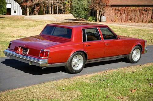

Ich möchte mir gerne einen 76-79er cadillac seville zulegen.
Hatte ursprünglich vor mir nen 80-84er coupe deville zu kaufen, bin aber aufgrund der miesen feedbacks über den von cadillac verbauten Motor wieder von dieser Idee abgekommen. Nach einiger Recherche bin ich dann auf den seville gestoßen, der mir mittlerweile auch besser gefällt.
Meine Frage an euch hier im Forum ist, ob es eine Möglichkeit gibt diese Baureihe des seville etwas tiefer zu legen, damit der Wagen ein bißchen nen lowrider look kriegt. Bin bis jetzt im Netz nicht fündig geworden. Habe nur ein Bild bei pinterest gefunden auf dem meiner Meinung nach der Wagen etwas tiefer liegt Bild anbei.
Über Rückmeldung würde ich mich sehr freuen.
Grüße aus Berlin
Andreas

So wie es aussieht ist der nicht tiefer...lediglich größere Felgen verbaut...meiner Meinung nach
Themenstarteram 31. Juli 2019 um 17:38
Hmm stimmt, jetzt wo du es sagst.....
@Loubee schrieb am 31. Juli 2019 um 19:11:39 Uhr:
Denke ich auch. Zum einen ist da noch reichlich Bodenfreiheit, zum anderen sind die Seitenwände der Reifen ungewöhnlich schmal für ein US Fabrikat aus der Zeit. Das sieht eher nach größeren Felgen aus die dann natürlich entsprechend satter im Radhaus stehen.

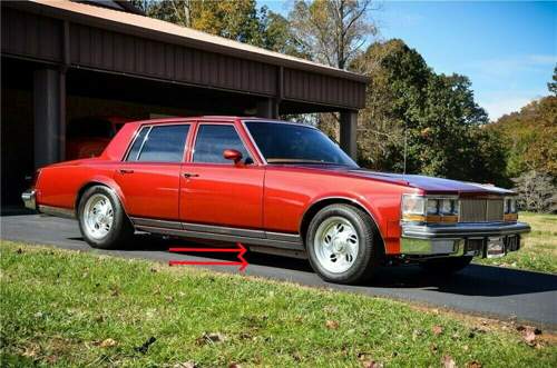

Ich hab mal in das erste Bild was reingemalt.

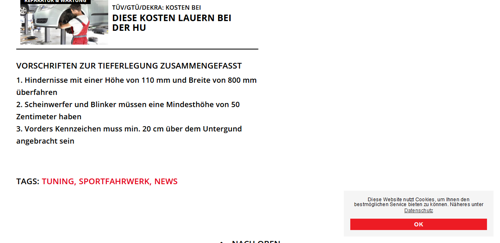

Dazu hab ich die Vorschriften, was den Freiraum unterm PKW angeht. (zusammengefasst von Autozeitung)

Am Ende muss der Wagen halt das Hindernis (siehe andere Skizze) überfahren können.

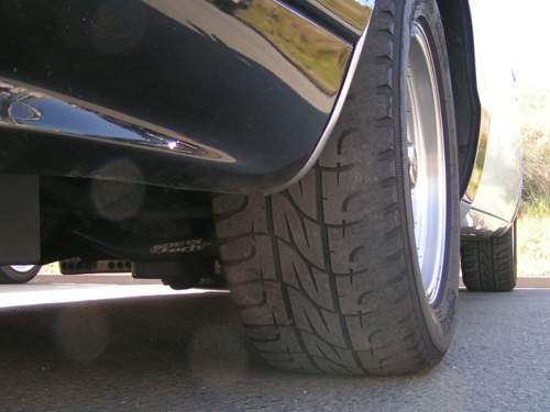

Bei meinem '91 Caprice wurde auch vor 11 Jahren die Spur vorne eingestellt. DAS geht ja auch noch einfach und kann jede Hinterhof-Werkstatt. Auch bei dem fahren sich die Reifen gleichmäßig ab. Dennoch... der Sturz... ja, war glaub' ich hart an der Grenze des Soll-Bereichs, aber der Nachlauf war total "off". Wenn man das Fahrwerk "nur" überholt, mögen die Unterschiede in der Geometrie noch gering sein... so, dass es auch danach noch "irgendwie" halbwegs gut fährt.
Aber wenn man mit Tieferlegungsfedern anfängt änderst du elementar die Fahrwerksgeometrie... stellt man Sturz etc. danach nicht ein, sieht das nach einem Jahr so aus... Wagen von 'nem Kumpel von mir:
