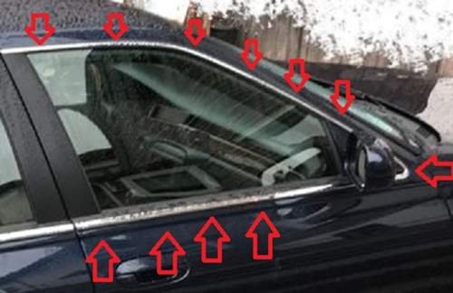

Hallo liebes Forum,
hat jemand eine Idee wo ich die Dichtung wo ich im Bild markiert habe herbekommen könnte?
Meine fangen an und gehen aus der Zierleiste raus. Ist die untere wo auch um die Spiegeleinfassung rumläuft.
Würde die gerne erneuern, falls es diese Dichtungen noch gibt.
Mit freundlichen Grüßen
V8-neuling
