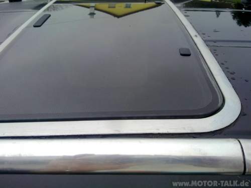

Mein Dach vom Schrott für 5 € ist seit 2008 dicht
Kein Wunder bei min. 5 Tuben Dichtmittel unterm Dach und unter der "Reling" :rolleyes:
Öh:confused:
Jeder hat ja sein eigenes Schönheitsempfinden;)
Aber meines ist ein anderes:eek:
Gruss
Volker
Bei dem Anblick Deines Daches bekomme ich Albträume....
Nicht nur du :rolleyes:
Was soll das eigentlich für eine Reling sein?
Die Rehling hatte ich schon auf dem Caddy da hattet ihr noch keinen Caddy
