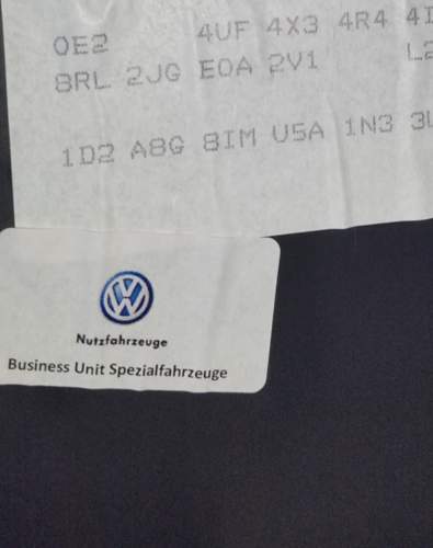

Du machst es dir zu einfach. Die Polen in Poznan haben nämlich damit nichts zu tun. Die Sonderausstattung "Schiebedach" wurde bei allen Caddys nach Abschluß der Fahzeugproduktion in Poznan, in Hanover in der "BUS", der "Business Unit Spezialfahrzeuge" eingerüstet (100%ige VW-Tochter). Also "Made in Germany". Dort werden/wurden auch die Fahrzeugausführungen für Feuerwehr, Sani, Polizei und ADAC mit ihren Sonderausrüstungen ausgestattet.
Wenn du unter dem Lenkrad deinen Sicherungskasten öffnest, findest du den kleinen Aufkleber am Typschild.

O.K. Bei meinem Caddy3 FL 2014 wurde das Schiebedach vor Auslieferung in der "BUS" eingebaut und die ist in Hannover.

Wie dein Caddy da gelandet ist, werden wir wohl nicht klären können, aber der Herr im Video erklärt ganz eindeutig, dass dort Fahrzeuge umgebaut werden, die der laufenden Produktion (Zielpunkt 10.8) entnommen werden. Da der Caddy nicht in Hannover produziert wird…..
Ich glaube in Poznan gibt es auch die BUS, nicht nur in Hannover 😉.
Die haben ja auch massig die Scheiben in den Schiebetüren beim Caddy Kasten nachgerüstet, die werden wohl nicht alle nach Hannover verfrachtet worden sein.
