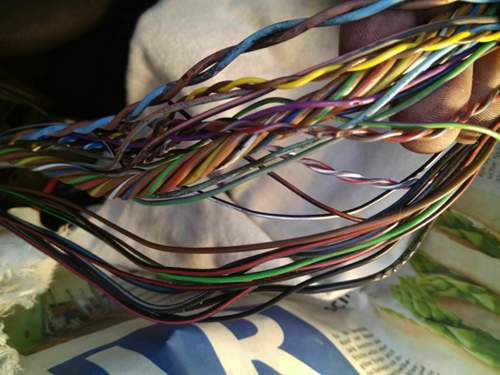

mein Caddy III BJ 2008, 1,9 TDI ist leider seit heute kein Fahrzeug mehr, sondern ein Stehzeug.
Folgendes passiert:
Zündung an, das Vorglühsymbol erscheint ganz stabil und geht nach wenigen Sekunden aus, die anderen Symbole drumherum flackern leicht.
Dann starten, der Motor geht an und sofort wieder aus.
Gas geben hilft nichts.
Der Motor stirbt auch nicht ab, der wird irgendwie ganz geregelt abgestellt.
Ist das die Wegfahrsperre?
Ich habe inzwischen beide Fahrzeugschlüssel probiert, ohne Veränderung.
Hat die Wegfahrsperre eine eigene Sicherung?
Habe bei den FAQs die Sicherungspläne durchgeschaut und nichts gefunden.
Kann mir jemand helfen?

@AudiJunge schrieb am 8. März 2018 um 18:37:49 Uhr:
Check mal den Motorkabelbaum im Bereich des Anlassers.
Da könnten die Kabel im inneren angescheuert sein.
Genau da und wie gesagt nicht bloß von aussen drauf gucken sondern auch mal aufmachen und rein gucken.

Hallo Leute, das war tatsächlich der Fehler.
Die einzelnen Adern vom Kabelbaum haben sich unter dem Isolierband gegenseitig aufgerieben.
Wohl durch Wärme , Schmutz, Wasser und Vibration.
Habt alle lieben Dank.
Seit 4 Jahren hab ich immer wieder das Problem mit den Sporadischen Fehlern gehabt !!!
(Motor Drehzahl, Unterbrechung an Glühkerze, Kurbelwellensensor, usw.)
Je nach dem welche Litzen sich aus dem Kabelbaum gegenseitig durchtrennt haben oder sogar kurzschließen
Jetzt ist es auch klar warum das immer bei Regen bzw. nach einem Stark Regen auftrat. (Am Abend das Auto abgestellt, und am nächsten Tag sprang es nicht mehr an)
Genau im Spritzbereich zw. dem Kühler bzw. Lüfter Und dem Anlasser verläuft der Strang.
Dieser ist mit ISOlierband und einem Schwarzem Rüffelrohr geschützt.
Das Wasser dringt dort ein und hält sich in dem Ruffelrohr fest, und verursacht Kurzschlüsse und die regelrechte Zersetzung bzw. Korrosion der einzelnen Adern die schon aufgerieben sind.
Auf die Idee wäre ich nie gekommen.
Ich mal die Bilder dazu mit beigefügt das man das mal richtig sehen kann.
