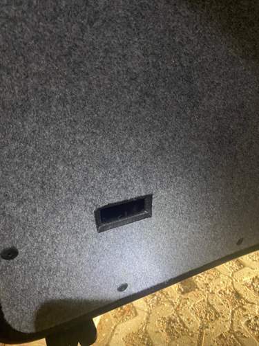

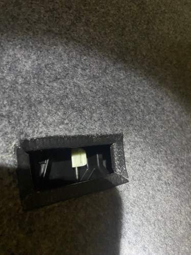

Ich habe das Problem wie beim Caddy IV - allerdings mit Klappe - gelöst, indem ich die Pappe abegaut habe. Danach sieht man einen weißen Schnipper zur Notentriegelung. Da habe ich ein Loch gebohrt, sodass die Finger durchpassen. Geht zwar bestimmt auch optisch schöner, funktioniert aber zuverlässig, auch wenn der Caddy verriegelt ist. Ich denke, die Notentriegelung wird es auch bei den Flügeltüren geben.

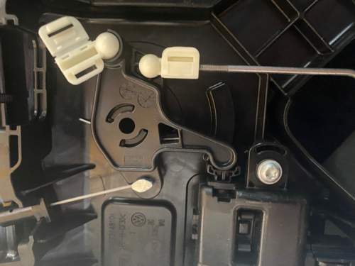

5TA827505 (also in meinen Caddy V, MJ2022 mit Heckklappe)
Danke. Hängt am weißen Hebel ein Bowdenzug drann? lt Zeichnug gibt es hier zwei Aufnahmen für Bowdenzüge/ Gestänge.
Nein, ich greife mit einen Finger rein. Es musste damals schnell gehen, zwei Wochen nach Abholung stand Albanien auf der Agenda. Aber theoretisch möglich, einen Bowdenzug und damit etwas schicker zu bauen. Würde ich mit Zeit auch wo basteln :-)

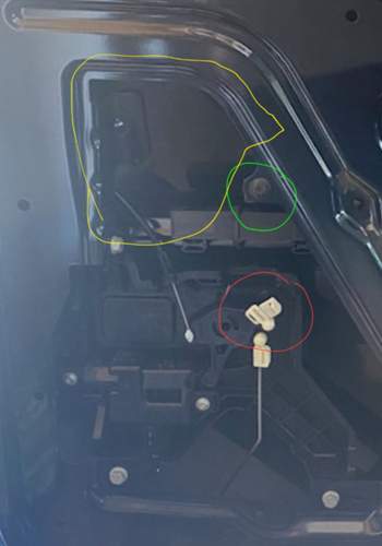

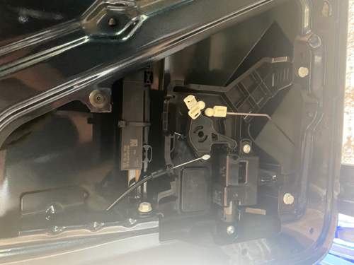

Nein, nicht ob du welche eingebaut hast. Sondern was vorhanden ist.
also, es ist die Teilenummer vom Fernbetätigunsschloss gefragt. Hat die einer?
Beim 3/4er die Nr. 15 https://volkswagen.7zap.com/de/rdw/caddy/ca/2011-690/8/827-827065/
Zumindest bei der Heckklappe kann man den gleichen Nachrüsttaster nutzen wie beim Vorgänger. Erhältlich z. b. bei Caddyroamers.
top. und weiter gehts mit den flügeltüren
