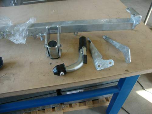

So hab mir mal ein Foto senden lassen von sk, deren abnehmbare AHK hat tatsächlich eine Anhängelast von 1.950 kg. Kostet 750 € ca. incl. Gutachten. Wenn das Auto neu ist, braucht man nicht zum Tüv. Also kaufen, sowie die Papiere da sind. Dann mit Scheinkopie bestellen und dann kommt ein Gutachten (ob tatsächlich mit 1.950 kg, das sollte man an dieser Stelle klären, vielleicht sinds auch etwas weniger, also genau erfragen), mit dem man es zeitnah zur Erstzulassung eintragen lassen kann. Kein Tüv-Besuch notwendig. Erst nach 3 Monaten oder über 1.000 km. Wobei die Kilometer eigentlich keine Zulassungstelle kontrolliert - und beim Tüv spielen sie keine Rolle. (Mit Ausnahme der Zulassungstelle Gelnhausen sicherlich, ich glaub, die wollen alles sehen).
Den Anbau kann man dann auch später noch vornehmen, hab ich den Eindruck.
Das Einstecken des Kugelkopfes ist sehr bequem von hinten horizontal möglich, ohne Werkzeug
Der einzige Nachteil ist ein wenig die Optik im abgenommenen Zustand. Da sieht man von hinten das Rohr mit der Schutzkappe, und dass die Kupplung nicht abschließbar ist, sondern mit so einem Klemmhebel arretiert wird. Und natürlich, dass prinzipbedingt durch die horizontale Montage der Böschungswinkel etwas reduziert ist.
Hier ein Video von Beeken, wie das Teil funktioniert: https://www.beeken-online.com/.../...anhaengerkupplung-boss-hvboga.mp4
Ist hier günstiger, aber die Auflastung scheint nicht in diesem Preis inbegriffen zu sein. Die ist bei sk dabei, also genau aufpassen beim Bestellen.
Und bei sk sieht es so aus, als ob man die Steckdose hochschwenken kann.

Hab gerade gesehen, das mein Touran offensichtlich serienmäßig auch nur 1.500 kg hatte aber mit der Beschränkung auf 8% dann auf 1.800 kg aufgelastet wurde.
Im Konfigurator für meinen bestellten Caddy hab ich folgende Angaben:
zul. Anhängelast 1.350/1.450 kg
Leergewicht (mit Fahrer vermutlich) 1.884 kg
zul. ges.Gewicht 2.415 kg
zul Gesamtzuggew. 3.765 kg
Wenn ich jetzt mit dem leeren Fahrzeug unterwegs bin ist die Differenz zum Gesamtzuggewicht 1881 kg. Dann dürfte das auch die zul. Anhängelast ergeben, die ich mit der o. g. Ahk von sk (zugelassen bis 1.950 kg) eingetragen bekomme.
Und alles, was sich dann außer mir im Zugfahrzeug befindet, muß ich in der Praxis von der Anhängelast abziehen. Ich glaub für Personen gibst 'ne Pauschale von 70 kg und dann wären das bei einem 1.500 kg-Anhänger (tatsächliche Masse) und zu zweit nur noch 320 kg Gepäck. Aber das sollte auch reichen, vor allem, wenn ich die Sitzbänke hinten zu Hause lasse, deren fehlende Masse dann weitere Zuladung ermöglicht.
Gibts irgendwelche Einwände gegen diese Berechnung dessen, was möglich ist?
