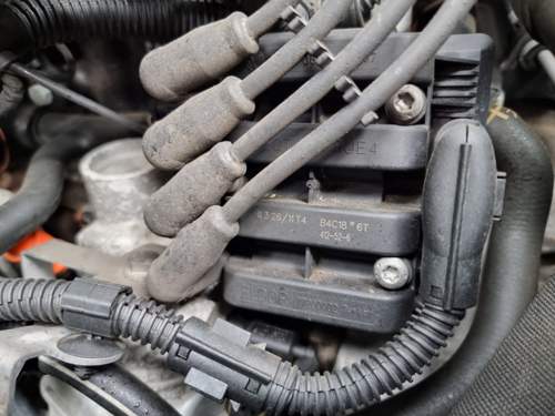

ich habe dasselbe problem gehabt,
habe dann zündspule gewechselt
und er läuft ohne probleme
der spass koset 185,00 Teuronen
halbe stunde einbau selber
Gruss schmuttje

ich hatte seiner Zeit das Problem an meinem 2008`er Candy auch. Es stellte sich dann heraus, das die Zündspulen defekt waren. Nach dem diese getauscht worden sind, fuhr das Fahrzeug wieder einwandfrei. Das Fahrzeug habe ich leider nicht mehr, da das Getriebe nach 140000 km (9 Jahre) seinen Geist aufgab.

Also ich bei mir war es die Zündspule und am besten merkst du es wenn du eine sprüflasche mit Wasser nutzt und aus die Zündspule sprühst bei laufenden Motor also wenn alles in Ordnung ist . Sollte sich Dan die zündaussetzer bestätigen hast du eine Kapuze Zündspule so habe ich das rausbekommen
Zündkerzen indrium
Dann würde ich auch gleich die Kabel mit tauschen nicht das du in 3 Monaten wieder anfängst weil dann ein Zündkabel kaputt ist.
Ich habs mir grad einmal angeschaut.
Laut OBD gibt's Probleme im Zylinder 3 P0303
sowie P3364, waslaut anderem Thread auch ins Fehlerbild passt.
Als der Motor rund lief, aber noch kalt war habe ich Zündkabel und Spule mit Wasser eingesprüht.
Dann wurde es wieder schlechter.
Ich konnte sogar hören, dass irgendwo ein Funke überspringt dicht gefolgt von einem Ruckeln des Motors.
Nun die Frage, wie kann ich eingrenzen ob Zündspule oder Kabel?
Ich denke die Kerzen werden weniger wahrscheinlich das Problem sein, da die nicht wirklich nass geworden sind beim einsprühen.
Falls ihr empfehlt die Spule mit zu wechseln.
Welche soll ich Nehmen, die aktuell verbaute von ELDOR finde ich im Internet nur gebraucht.
Von Hella kostet sie 70€ und von Bosch 130€ welche ist zu empfehlen?
Wären das die Benötigten Teile um die Chose zu ersetzen?
