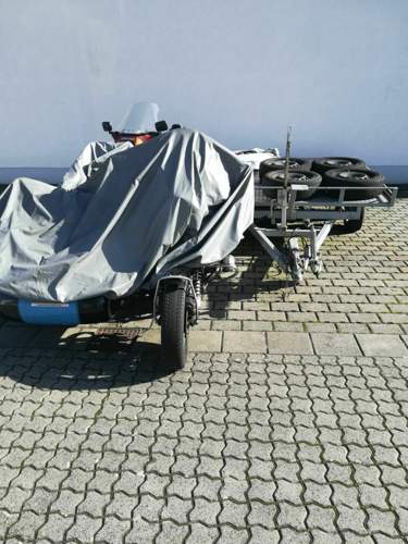

@iris146
Einfach mal wirklich neue, passende Leuchtmittel einsetzen. Keine, die schon ewig irgendwo herum lagen. Oder vielleicht noch das Kürzel "GDR" tragen 😉
Ich versuche mein bestes, mit Lesebrille und zusätzlich Lupe. Das ist so eng und klitzeklein auf den Fassungen gestanzt, daß ich da echt Mühe habe, das zu entziffern. Daher weiß ich nicht, ob da GDR drauf steht. Klar habe auch ich Birnchen auf Vorrat liegen.
Weit gucken kann ich aber noch sehr gut 🙂 Und älter werden wir ja alle ....
@iris146
Ist denn eine Besserung eingetreten bzw. hast du inzwischen heraus gefunden, woran es liegt?
Bin dran
Ich hab nun mein Vergrößerungsglas von meinen Modellbau Basteleien vor gekramt. Auf dem Blinkerbirnchen konnte ich tatsächlich 6 V- 18 A erkennen. Wie ich an die gekommen bin, ist mir schleierhaft. Neue Birnen mit 12 V-21 A sind auf dem Weg. Und dann muss ich erst wieder testen. Glaube, ich sollte nochmal einen Sehtest machen.....
Dann müßten die Birnen vorher auch alle verkehrt gewesen sein.....das kann ich mir grad nicht vorstellen. Wir werden sehen.
12V/21W 😁
*Unkmodus an*
Hatte nicht schon mal jemand auf Leuchtmittel der falschen Spannungsebene getippt?
*Unkmodus aus*
Sowas kommt vor. Deswegen immer mal drauf schauen. Und auf den aktuellen handelsüblichen Leuchtmitteln kann man die Angaben normalerweise lesen, wenn man kein Maulwurfsyndrom hat.
Gestern hat mir jemand aushilfsweise einige Birnen gewechselt, darunter die vom Anhänger. Mittels dem Beleuchtungstester soll alles ok sein. Die nächste Fahrt steht Mitte November an. Wir werden sehen, was passiert. Am Hänger was zu machen, ist jedesmal eine große Umräumaktion. Bis auf Birnchen rein machen . Wenn dann gerade ein Nachbar kommt und einparken will .....
Haenger
Also: ich habe die ganzen Birnchen aus dem Fundus meines mannes auf gebraucht. Das die alle nur 6V hatten, konnte ja niemand ahnen. Er hatte die noch von seiner alten Honda XL. Und ich habe die schön alle aufgebraucht....Mittlerweile mußten wir unser Gespann aufladen, um es in die Werkstatt zu bringen. Mit den neuen Birnchen alles kein Problem. Ich hatte nur den TÜV verpennt, irgendwann im letzten Jahr. Nach dem Werkstattbesuch gleich weiter zur Dekra und anstandslos die Plakette bekommen. Alles wird gut.
