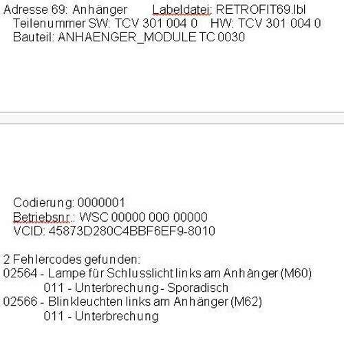

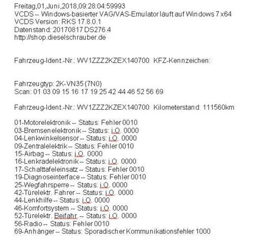

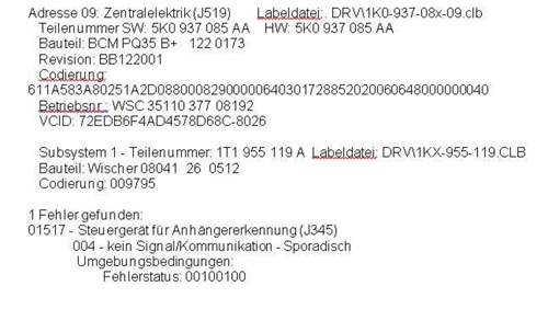

Die Rückleuchten/Anhängerbetrieb wird per CAN-Bus und Steuergeräte überwacht.
Es ist ein eigenes Anhängersteuergerät erforderlich, welches wiederum im Bordnetz angemeldet werden muss (z.B. per VCDS).
Dann allerdings macht das auch richtig Spaß - im KI wird sofort angezeigt wenn z.B. eine Lampe am Anhänger nicht funktioniert.
Ebenso wird im Fehlerspeicher abgelegt dass (z.B.) die Blinkleuchte hinten links am Anhänger "sporadisch" nicht funktionierte.................
Die hier angeführten Fehler rührten von einem nicht ganz eingerastetem Stecker in der Anhängersteckdose................

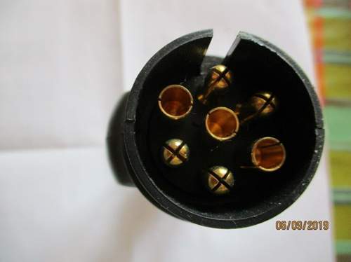

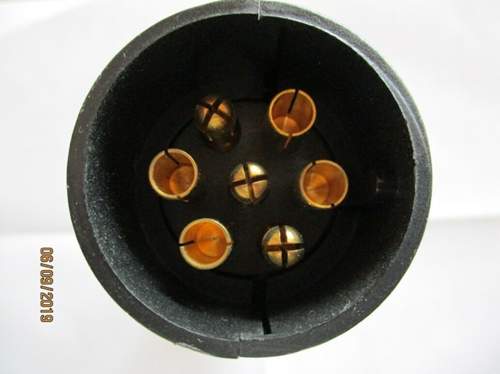

diese Meldungen kenne ich auch - nach Umbau des Anhängers auf 13poligen Stecker nie wieder aufgetreten, war also eine Wackeligkeit der Adapter.

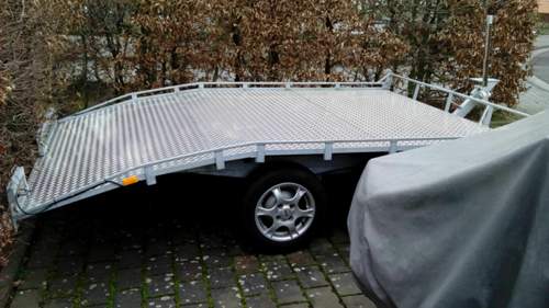

Diese oben beschriebenen Fehler mit der Blinkleuchte hinten links, mein Anhänger ist 7, der Caddy 13 -polig. Jedesmal, wenn ich den Anhänger dran habe, hauts beim ersten Blinken die Birne durch. Kurz vorm TÜV beim letzten Mal, Birne gewechselt. Hat ja dann für dies eine mal funktioniert und auf dem Rückweg war die schon wieder kaputt. Könnte das bei mir ein ähnliches Problem sein? Ich trug mich schon mit dem Gedanken, die alten Leitungen ersetzen zu lassen.
Unser Anhänger wurde aus einer älteren Deichsel gebaut, neu verzinkt und der Rest ganz neu aufgebaut. Ich bin mir jedoch nicht sicher, ob der kabelbaum nicht doch vom alten genommen wurde.
Würde es bei uns auch das Problem lösen, den Anhänger auf 13-polig umbauen zu lassen? oder ist unser fehler wieder was anderes ?

In deinem Falle gibt es zu den vorstehenden Blinkerproblemen einen großen Unterschied: in den vorstehenden Fällen blinkte die Lampe nicht weil sie infolge Kontaktmangel keinen Strom bekam – bei dir brennt die Birne durch weil sie (vermutlich) zuviel Strom bekommt. Sicherung zu stark??
Strom sucht sich die seltsamsten Wege, so es diese gibt. Fehlerquellen können blank liegende Anschlusskabel, Wasser in Steckern/Leuchten oder vieles mehr sein.
Du wirst vermutlich noch nicht darauf geachtet haben wann die Blinkleuchte durchbrennt – beim TÜV funktionierte sie………… war da nur der Blinker angeschaltet oder auch noch Rück- oder Bremslicht?
Wenn man beispielsweise links abbiegen möchte, schaltet man ja logischerweise den linken Blinker ein – vor dem Abbiegen selbst bremst man (meist) auch noch ab………….. und schon könnte sich eine Birne „verabschieden“ wenn Strom nicht nur vom Blinkerkabel sondern auch noch (beispielsweise) vom Bremslichtkabel kommt, oder die Masseverbindung nicht so ist wie von der Elektrik „gewünscht“.

Beim Problem von @iris146 wird es an zu alten oder falschen Leuchtmitteln liegen. Es gibt nicht "zu viel Strom" - zumindest nicht, wenn die Spannung im Norm-Bereich liegt. Der Glühfaden im Leuchtmittel begrenzt mit seinem Widerstand den Strom - und dieser ist dann letztlich abhängig davon, wie hoch die Spannung wirklich ist.
Ich würde auch kontrollieren, ob die Birne wirklich kaputt ist oder nur aufgrund schlechten Kontakts nicht funktioniert.

Bitte das Pferd nicht von hinten aufzäumen!
Ich würde den Anhänger als erstes mal, vor ein anderes Zugfahrzeug setzen und schauen, ob der Fehler dort auch auftritt. Wenn nicht, so könnte der Fehler auch im Zugfahrzeug zu finden sein.
Dann wäre es an der Zeit sich mit dem Fz. zu beschäftigen. Ist die AHK ein original Werksverbau o. Nachrüstung? Sind die richtigen Stärken der Sicherungen verbaut.
Dann könnte man auch mal einen Fremdanhänger ans den Caddy koppeln und schauen was passiert. Fehler eingrenzen heißt die Devise.
Typische Fehlerquellen sind die Steckverbindungen, also deren Innereien, mit Gammel etc pp.. Die Adapterstecker können auch schon mal einen Weghaben.
Den Anhänger auf 13 polig umrüsten ist ein guter Gedanke. Diese habe wesentlich weniger Kontaktprobleme als 7 polig.
An sich ist das kein Problem, sofern das ordentlich gemacht wurde. Das müsste man dann mal ordentlich durch messen. Anderen Stecker dran ist ja kein großer Akt.

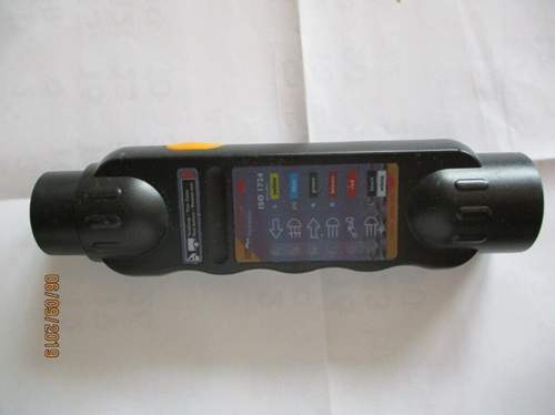

Ich selbst habe auch schon (weil es mir einfach zu doof war, im Bekanntenkreis zu "betteln" ob da jemand mal "kann"........) mit solch´ einem "Billigteil" aus dem Zubehörhandel getestet und sogar Erfolg gehabt. Zumindest konnte der Fehler eingekreist und recht schnell behoben werden (siehe Bilder). Das Ding hat eine eigene Stromversorgung (=9 Volt) und ist daher sowohl für die Prüfung vom Zugfahrzeug als auch vom Anhänger geeignet.

@Waeller5: ja, orginal Werksbau. zwar gebraucht gekauft, aber dennoch. Abnehmbare AHK
Wir haben auch schon so ein Teil beim Conrad gekauft, wo man Stecker und Dose prüfen kann. Am KFZ war alles ok. Hänger konnte ich noch nicht prüfen.
Andern Anhänger können wir anhängen. Tochter hat einen 1 Jahr alten.
Den Adapter hatte ich auch schon ausgewechselt, hat aber nichts gebracht.
es ärgerte mich, daß nur diese eine Blinkerbirne vom Hänger ständig kaputt ging. Ich hab mir die anschließend mit der Lupe angesehen. Der Glühdraht war definitiv durch. Ob ich zuvor gebremst habe, weiß ich nicht mehr genau. Zumindest konnte ich einmal den Blinker betätigen, danach ging das Licht in der Armatur vorn an.
An den Sicherungen war ich noch nie dran, weil nie eine defekt war.
So einen Durchgangsprüfer habe ich. s.o.

Einfach mal wirklich neue, passende Leuchtmittel einsetzen. Keine, die schon ewig irgendwo herum lagen. Oder vielleicht noch das Kürzel "GDR" tragen 😉
