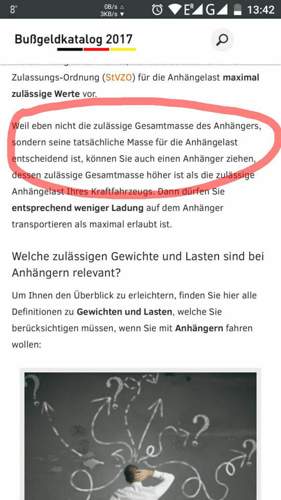

@boxor schrieb am 23. April 2017 um 11:50:46 Uhr:
Du kannst auch einen 2000kg Hänger (zulässiges Gesamtgewicht), wenn die Waage nicht mehr als 1500 kg zeigt.
Es zählt das zGW des Anhängers, wenn 1500kg als Anhängelast eingetragen sind, ist bei 1500kg Schluss.
Ein Anhänger der 2000kg zGG hat, wiegt leer aber nur 400 - 500kg oder so. Den darf mit dem Caddy eben nur bis 1500kg beladen. Einen leeren Anhänger ziehen darf man trotzdem.
Das trifft wohl so nicht zu.
Oh doch.
Und zwar ganz genau so.
Und wie das zutrifft. Mein Vater ist seit 40 Jahren Fahrlehrer und zum BE Schulen nimmt er einen 2000kg zGG Planenanhänger, obwohl sein Skoda Rapid 1.6 TDI 105PS nur 1200kg ziehen darf.
OK, aber lest das mal durch:
https://www.bussgeldkatalog.org/anhaengelast/
Ja geil, in Deinem Link stehts doch. 😁 😁
Ne, das meinte ich doch nicht. Eher das das GGW des Anhängers nicht das GGW des Zugfahrzeuges übersteigt.
Musst halt alles lesen. 😁
Dann versteh du aber auch mal den Text richtig, der da steht. 😉
