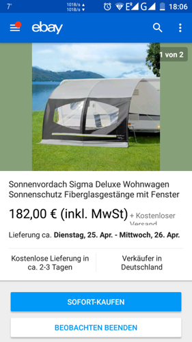

Besonders pima finde ich das Sigma von Berger.
Einfach genial das Teil. 🙂
http://www.ebay.de/itm/381963776733
Nicht ganz billig, gibts aber auch ab und an in den kleinen Anzeigen.
"Dieses Angebot (381963776733) wurde entfernt oder ist nicht mehr verfügbar."
Stimmt der Link?
Mal sehen, ob mein WW-Favorit eine Kederleiste hat...
Im Prinzip ja, irgendwas haut nicht hin.
Bei Fritze Berger gibts das natürlich auch. 😉
Ok, das Bild fand ich auch, aber das Angebot ist abgelaufen. Macht aber nichts, ich weiß jetzt, was Du meinst.
