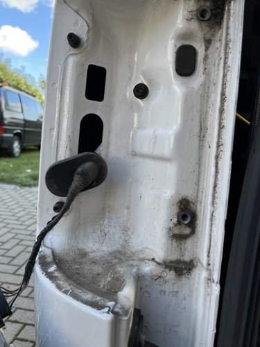

Ich habe zunächst mit dem schwierigsten Teil begonnen: ein Kabel von der Seitenverkleidung in die Heckklappe zu legen, womit ich das Dauerplus von der originalen Kofferraumseitenbeleuchtung (oder der 12V Zigarettenanzünderdose in der Seitenverkleidung, die hat auch Dauer+) in die Heckklappe legen will.
Dazu habe ich an der Hecköffnung Kedergummi, Ladehaken, Ladekantenabdeckung und hintere linke Seitenverkleidung ein Stück gelöst, sowie das linke Rücklicht und die darunter liegenden Gummistopfen abgenommen. Außerdem habe ich die Abdeckung des Wischerantriebs in der Heckklappe und die Verkleidung derselben abgenommen.
Dann ging es an die Kabeltülle zwischen Dach und Heckklappe, das ist zugegeben schon eine nervige Arbeit, aber mit etwas Geduld geht es auch ohne gebrochene Kunststoffteile.
Tipp 1: Gute Ideen dazu findet man auch in diesem Thread, eine gute Vorbereitung ist alles: https://www.motor-talk.de/.../...ng-ausschalten-4-sa-t6587397.html?...
Ich habe zunächst die Gummitülle mit einer Telefonzange und einem kleinen stumpfen Schraubendreher von den Klemmstücken gezogen, die Tülle ist ja nur über die Klemmstücken gestülpt, mit denen die Enden der Tülle dann zwischen Karosserie und Klemmstück eingeklemmt sind, damit es dicht ist. Die Tülle lässt sich mit etwas Geduld und Vorsicht aber aus der Klemmung rausziehen. Natürlich sind bei mir auch die Klemmstücke mit 4 Nasen verbaut 🙄 (Caddy 4 Bj. 2016).
Die Klemmstücke habe ich dann losbekommen, indem ich mit einem kleinen Schraubendreher vorsichtig jeweils eine Nase angehoben, mit einem zweiten größeren das Klemmstück an der Stelle rausgebehelt / -gezogen habe. Ich empfehle stumpfe Schraubendreher o.ä. zu nehmen, damit man sich keine Kratzer in den Lack macht. Am besten baut man leicht Zug mit dem größeren Schraubendreher auf und hebelt mit dem anderen vorsichtig an der Nase, damit das Klemmstück an der Stelle rausrutscht, sobald die Nase weit genug weggebogen ist.
Wenn man es an 2 Stellen hat, kann man es dann so rausziehen - ist wirklich fummelig, aber mit etwas Geduld geht es und bei mir zumindest war das Klemmstück doch einigermaßen elastisch, aber es macht schon den Eindruck auch schnell brechen zu können. Ich hatte Glück, keine der 4 Nasen ist abgebrochen.

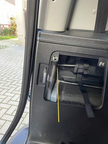

Danach ging es ans Kabelziehen.
Tipp 2: Hier ist ein Zugdraht / eine Kabeleinziehhilfe (Glasfaser o.ä.) wirklich Gold wert.
Damit habe ich von oben durch die Öffnung für die Gummitülle in der Karosserie versucht nach unten zu kommen entlang der anderen Kabel die dort langgehen. Meine Zughilfe zeigte sich nach einer Weile unten an den Öffnungen hinter der Rückleuchte. Von da aus habe ich dann mit etwas Fummeln eine weitere Öffnung hinter der Klappe, wo das Erste Hilfe Set liegt, gefunden. Über diese konnte ich die Zughilfe dann in den Innenraum führen - Ziel erreicht.
Dann habe ich das Kabel an die Zughilfe geheftet mit Gaffa und durchgezogen. Von unten nach oben ging besser. Man braucht gute 2m Kabel, damit man noch etwas Reserve an den Enden hat, besser mehr.
Tipp 3: Hier empfiehlt es sich, die Zughilfe und das Kabel gut mit Silikonspray einzusprühen, dann rutscht es besser durch. Das war glaube ich der schwierigste Teil.
Meine Zughilfe hatte sich hier im ersten Versuch derart vermutlich an Hinterschneidungen eingeklemmt, dass ich ein Teil der Zughilfe geopfert und abgeschnitten habe, womöglich hängt sie bis in alle Ewigkeit dort. Aber so lang es nicht klappert, soll es mir egal sein. Wenn es dort mal klappert, weiß ich, dass sie sich gelockert hat und kann sie später mal wieder rausfischen 😁
Auf die gleiche Weise habe ich das Kabel dann noch durch die Gummitülle und von der Öffnung für die Gummitülle in der Heckklappe bis hinter die Heckklappenverkleidung geführt, wo die Lampen hin sollen, das ging dann vergleichsweise einfach.

Kabeldurchführung hinter Rückleuchte
Kabeldurchführung zur Heckklappe

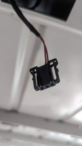

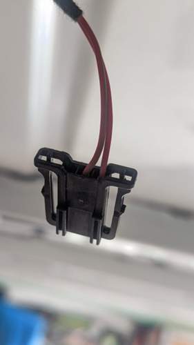

Kennt jemand die korrekte Teilenummer für die passenden Stecker dazu? Anscheinend gibt es hier einige sehr ähnliche Stecker aus dem VW Regal, will ungern die falschen bestellen.

Btw. bin in einem anderen Forum fündig geworden, der passende Stecker müsste die Teilenummer 1J0 972 924 haben. Ist ein 3 Kontaktstecker, von dem nur 2 Pins belegt sind. Die passenden Buchsen Pins dafür müssten die JPT (Junior Power Timer) 0,5-1mm^2 sein. Ganz schön aufwendig, das alles zusammenzubekommen. Anbei zur Sicherung nochmal die Bilder aus dem anderen Forum, falls es nochmal jemand braucht.
Quelle, Bildquelle: https://www.sprinter-forum.de/viewtopic.php?t=27751

Btw. bin in einem anderen Forum fündig geworden, der passende Stecker müsste hat die Teilenummer 1J0 972 924 1T0972703 haben. Ist ein 3 Kontaktstecker, von dem nur 2 Pins belegt sind. Die passenden Buchsen Pins dafür müssten die JPT (Junior Power Timer) 0,5-1mm^2 sein. Ganz schön aufwendig, das alles zusammenzubekommen. Anbei zur Sicherung nochmal die Bilder aus dem anderen Forum, falls es nochmal jemand braucht.

Zudem empfehle ich gleich noch eine neuen Stecker (Flachkontaktgehäuse 2-polig für VW 3B0972702) für die Seitenbeleuchtung im Kofferraum zu bestellen, um den auch gleich neu mit längerem Kabel verkabeln zu können, so dass man mehr Platz hat.

- 2x dafür passende Stecker 1T0972703 (Flachkontakt 3-polig, davon 2 belegt)
- 3x Stecker Female Micropowertimer flach, crimp 0,2-1mm^2

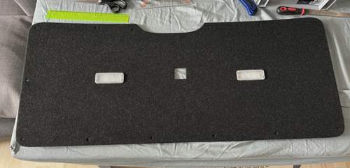

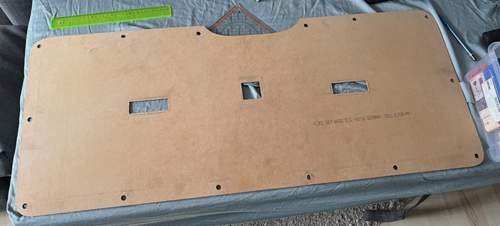

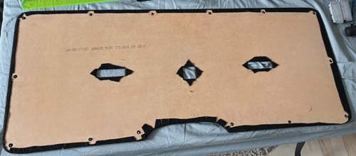

Was ich in dem Zug gleich noch gemacht habe: Nachdem ich die Heckleuchten eingepasst hatte in die Verkleidung (hier darauf achten, dass die Heckleuchten nicht an den Blechstegen in der Heckklappe im Weg sind, sondern genug Bauraum frei ist dahinter) habe ich dieselbe noch mit Nadelfilz bezogen, dass ich mir vorher schon mal für diesen Zweck bestellt hatte. Das sieht nicht nur besser aus und nicht mehr ganz so nutzfahrzeugig mit dieser ollen Pressspanverkleidung, sondern sorgt auch für weniger Klappern im Kofferraum.
Anbei noch ein paar Bilder von dem Einbau der Lampen und dem Bezug der Heckklappenverkleidung, sowie dem Ergebnis im Caddy.
Heckklappenverkleidung (HKV) m. Löchern
HKV mit Filz
Und Leuchten
