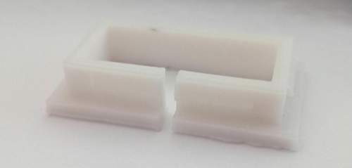

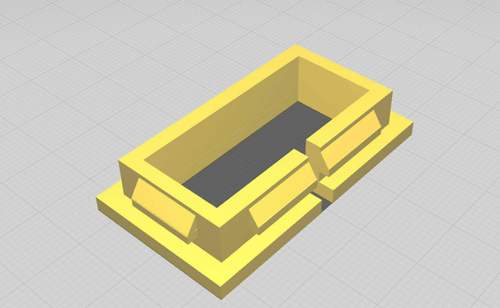

an alle die die Halterung der Gummitülle an der Heckklappe zerstören oder beschädigen.
Mir ist das Gleiche passiert und ich habe mittels meines 3D-Druckers eine neue Halterung konstruiert.
Falls ihr Interesse habt schreibt mir einfach eine Nachricht, dann gebe ich euch gerne kostenlos die .STL zum selber drucken oder aber ich drucke für euch das Teil aus. Bisher hält es und dichtet genauso wie das Originalteil ab.

Haha, nein. Keine Ahnung was das Teil kostet.
Ich hatte eher das Problem, dass ich Freitagabend gegen 20 Uhr das Teil zerbrach und da wir ja bekanntlich im Lockdown sind, musste schnellstmöglich eine Lösung her.
Das konstruieren hat vielleicht 45 Minuten und der Druck an sich nochmal 30 Minuten gedauert. Das war für mich naheliegend, da ich auch sonst Ersatzteile gerne selbst drucke.
Und ich habe das Teil noch verbessert, indem ich eben eine Öffnung für die Kabeldurchführung gelassen habe, damit konnte ich die bestehenden Kabel einfach so lassen. 🙂

wenn ich das auf der Zeichnung unterlegte Millimeter"papier" richtig deute, hat das Teil ein Rahmenmaß von 20*40 mm, mit 4 mm umlaufendem Rand.
Da kommt mir spontan in den Sinn, einen Rechteck-/Lamellenstopfen entsprechend aus- und aufzuschneiden?
Ich meine solche Teile (https://www.amazon.de/.../B079GTLNMH), gibt es ja in den unterschiedlichsten Dimensionen.

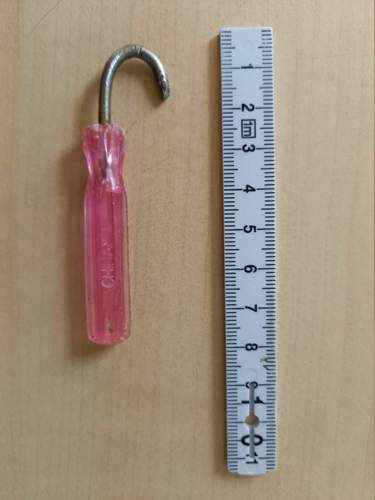

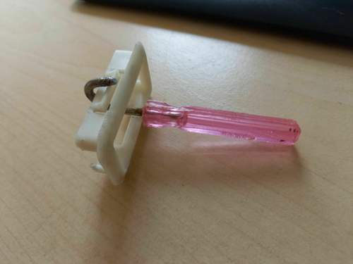

ich hab auch einen Halter für die Gummitülle beim Ausbau zerstört. Im Nachhinein habe ich ein einfaches Werkzeug aus einem Schießbuden-Schraubenzieher gebogen und gefeilt. Mit diesem geht es so einfach, dass ich mir jetzt in den ***** beiße, weil es mir nicht früher eingefallen ist...
Also einfach reinfahren und die vier Arretierungen nacheinander runterdrücken und dann den Halter immer etwas herausziehen. Ich hab erst die obere, dann die rechte und dann die untere Arretierung gedrückt.
Das Bild ist natürlich mit dem Halter entstanden, den ich zerstört habe...
Bild #210218279
Bild #210218280

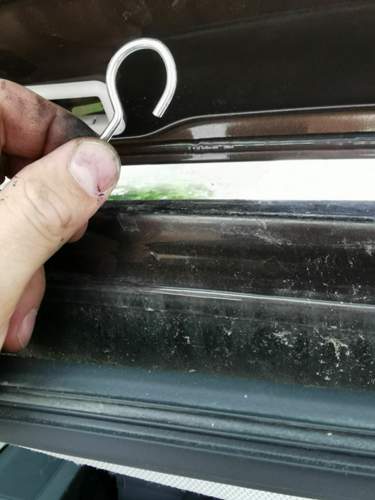

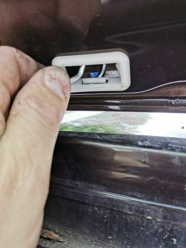

Hab heute auch mal das Kabel gezogen.
Lampen sind noch nicht da.
Aber das mit dem Schraubenzieher hab ich nicht gemacht, da ich kein "Opfer"
hatte.
Hab es mit einem Schraubhaken gemacht, was echt sehr gut ging.
Ist sehr zu empfehlen.
Sowohl Kofferraumdeckel als auch am Auto.
