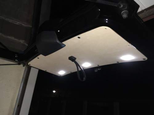

So ich habe fertig. Sperrholzplatte 4mm stark, dazu dann 3 LED Spots und ein Kabel gezogen. Man muss weder am Dachhimmel noch an der seitlichen Verkleidung etwas abmontieren. Direkt durch bis zum bestehenden Kofferraumlicht.

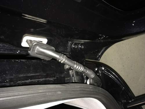

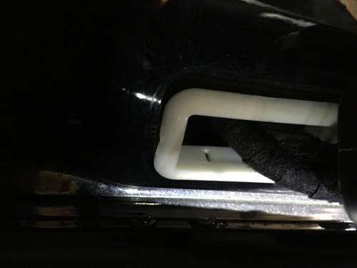

Jetzt habe ich aber eine Sache noch... wie soll man die Durchführung zwischen Heckklappe und Karosserie einclipsen können, bzw. wie bekommt man diese weißen Clips zerstörungsfrei heraus? Die haben 4 Haltenasen.
Vorsichtig nach und nach jede Nase einzeln mit einem kleinen Schraubendreher entriegeln und den Rahmen dabei rausziehen.
Beim Caddy 3 habe ich das letztens so hinbekommen ohne die zu zerstören.

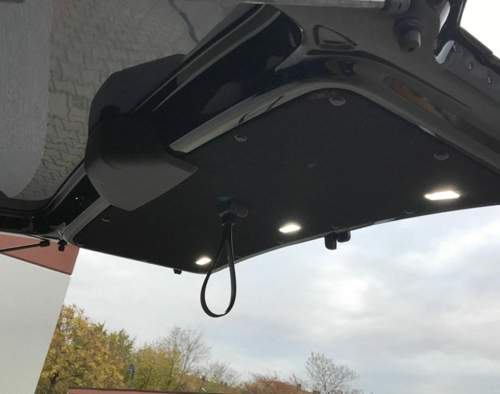

1 mm Filz und Sprühkleber
