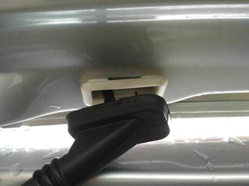

Ich stehe gerade da und habe ein massives Problem. Ich wollte ein Kabel von der heckklappe in das Auto führen und habe dazu die gummidichtungen abgezogen und bekomme sie nichtmehr montiert !!
Kann mir hier jemand helfen? Wäre dringend...
Die weißen klipse bekomm ich nicht raus ohne sie kaputt zu machen und die Dichtung drüber fummeln klappt auch nicht....
Bin etwas verzweifelt gerade

Dochdoch..
Die weißen müssen raus.
Dann Gummi über fädeln und wieder einrasten.
Ein oder zwei der Haltenasen brechen wahrscheinlich..

Danke für die äußerst schnelle hilfe! resultat: 2 von 8 nasen (gesamt) gebrochen :P

Wie ist das beim Caddy 3 Facelift? Ich habe beim Versuch, Kabel für eine Rückfahrkamera durch die Tülle zu ziehen, die meisten der Plastiknasen abgebrochen (rechte Seite). Ich glaube die eine Tülle hat noch eine Nase und die andere zwei. Wie kriege ich das wieder dicht? 🙁
[Von Motor-Talk aus dem Thema 'Gummidichtung der Kabeldurchführung an der Heckklappe wieder montieren?' überführt.]
Gar nicht! wenn zu viele Nassen fehlen bleibt es locker. Einkleben geht auch, nur dann bekommt sie dann fast nie mehr raus. Sikaflex dichtet und klebt wie sau, braucht aber Zeit zum Trocknen Abbinden.

Danke für deine Antwort. Was würdest du empfehlen? So lassen? (Kommt da nicht viel Wasser rein?) Mit Silikon kleben? Sikaflex kaufen und nur wenig verwenden? Oder gar die ganze Tülle tauschen? (Das hieße dann aber auch alle Kabel raus, Wischwasserschlauch raus, alles neu reinziehen... Uff)

Ich würde nochmal Wischwasserschlauch prüfen. War bei mir auch schon gebrochen. Wenn nötig reparieren und dann zukleben. Keknülltes Küchenpapier gegendrücken, Klappe zu, Fertig.

Danke für den Tipp. Ok, den Schlauch werde ich mal prüfen. Das mit dem Küchenpapier ist eine gute Idee. Hält Silikon dort oder muss es Sikaflex sein (Welche Nummer von Sikaflex? Da gibt es so viele verschiedene. Reicht der Dichtstoff 221 oder muss es der Kleber 252 sein?)
Ist es eigentlich ein Problem, wenn viele Kabel durch die Tülle gehen? Ich habe nämlich noch vier weitere Kabel reingezogen, wo ich schon mal dabei war (also 7 insgesamt). Für Heckklappenbeleuchtung später z.B. dachte ich.

Nur kein Silikon nehmen. Ist Säure haltig = hilft beim Rosten!
Wird das schwarze Zeug wird Sikaflex gewesen sein. Das kann man nehmen. Geht leider kaum wieder ab.
221 langt
