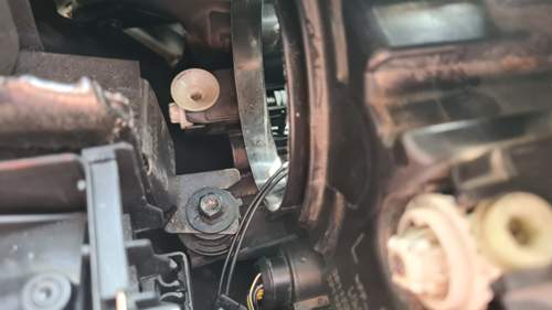

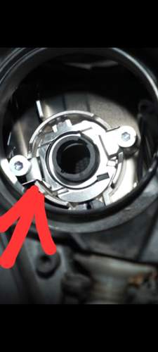

Hallo alle zusammen, ich versuche mich auch gerade an meinem Caddy4 SA die H7 LED von Osram einzubauen .
Ich habe mir den empfohlen Adapter dazu gekauft und muss feststellen das nur einer der zwei Flügel gegen die Mutter gekontert ist. Anbei ein Screenshot von der einbauanleitung von Osram,da ist es scheinbar genau so. Ich habe auf der Fahrerseite angefangen.
Habe ich jetzt den Adapter drauf,bekomme ich die LED nicht mehr rein da stört ein fest verbautes Teil der Karosserie. Ich glaub jetzt muss der Scheinwerfer raus um alles vernünftig einbauen zu können. Hat jemand einen Tipp wie ich das auch hinbekommen kann?

Ich konnte es so einfädeln, aber ich habe erst den Adapter auf das Leuchtmittel gesetzt und dann das gesamte rein. Ist echt fummelig. Auf der Fahrerseite muss man das Leuchtmittel zwischen den Kasten und Kotflügel führen und dann langsam einfädeln, ist echt eng. Es hilft ggf. auch die Flügel dass Adapter etwas nachzubiegen (schräg nach vorne in Richtung LEDs) und die Klemmschrauben ggf etwas lockerer schrauben.
Okay das mit dem Adapter und LED zusammen habe ich auch schon versucht doch irgendwie sitzt die LED dann schräg im Scheinwerfer wenn ich von vorne herein schaue, also so / quasi. Wie ist es mit den zwei Flügel die gegen die Schrauben kontern sollen,drückt bei dir auch nur der zwei Flügel gegen die Schraube,so wie auf dem Screenshot zu sehen ist.
Achso jetzt verstehe ich was du meinst. Bei mir sitzen die Leuchtmittel auch gerade im Scheinwerfer.
Du kannst höchstens schauen, ob du
a) wirklich die richtigen Adapterringe hast, b) das Leuchmittel richtig herum und den Adapterring richtig herum hast und c) das Leuchtmittel richtig im Adapterring eingerastet ist, da ist so eine Bahn im Adapterring wo die Haken vom Leuchmittel reingeführt werden und das ganze dann noch etwas verdreht werden muss. Das muss alles passen, sonst sitzt es nicht richtig. Bei mir ist das Leuchmittel auch einige male wieder rausgerutscht aus dem Ring, man muss es echt paar mal versuchen bis es klappt im Zweifel.
Bei bei mir sitzt das Leuchtmittel auf jeden Fall gerade vertikal und bündig im Scheinwerfer, ich habe aber einige Versuche gebraucht, bis sie richtig saß. Auf der Beifahrerseite musste ich das Leuchmittel nochmal herausnehmen und neu einsetzen, weil es erst schief saß. Immerhin muss man das ganze dann hoffentlich die nächsten 5-10 Jahre nicht mehr tauschen.
Aber klar, im Notfall: Scheinwerfer ausbauen und so einsetzen, kostet aber auch rund 1-3h extra Arbeit, je nach dem wie fit man ist.

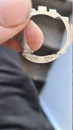

Ich habe diese Adapter dazu bekommen. Schaue ich aber jetzt bei blauer Tacho sehen die ganz anders aus.
Okay, habe jetzt auch festgestellt das ich den falschen Adapter bekommen habe. Ich brauche diesen 64210DA01-1 und bekommen habe ich 64210DA01.

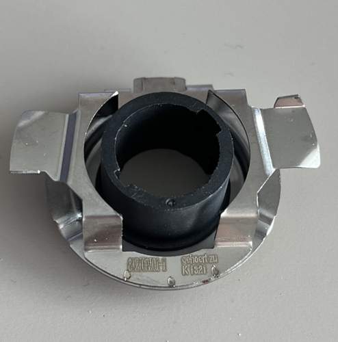

Hi @Robert78 wie du wohl schon gemerkt hast war der erste Adapter der falsche oder beschädigt, anbei zur Vollständigkeit ein Foto vom richtigen Adapter.
Bei mir ist auch sehr wenig bis kein Platz zwischen Gummikappe und Lüfterrahmen. Ich glaube allerdings nicht, dass das besonders schlimm ist. Ein Luftzirkulation wird durch den Lüfter und die seitlichen Kühlrippen ja trotzdem gewährleistet und so unheimlich heiß werden die LED Leuchmittel ja auch nicht. Blockiert wird der Lüfter in jedem Fall nicht, da der Rahmen etwas heraussteht und so ein minimaler Spalt zwischen Abdeckung und Lüfter immer gewährleistet ist.
