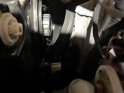

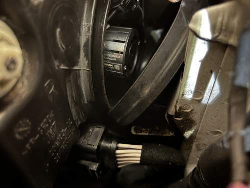

Anbei nochmal die Bilder, die auch an Osram gingen. Wie gesagt, es ist möglich die Leuchtmittel einzubauen ohne den Scheinwerfer oder anderes auszubauen, aber es geht wirklich beschissen und man muss etwas probieren bis man die richtige Technik zum Einfädeln gefunden hat. Viel Geduld und Zeit mitbringen, am besten mal an einem sonnigen Samstag draußen durchführen.
Wer will, kann sich etwas Platz schaffen im Motorraum oder die Scheinwerfer ausbauen, also entweder viel Teile aus- und einbauen oder Finger verbiegen, kann man sich aussuchen.
Wie gesagt: Für mich ging es am besten, erst die Adapter an den Leuchmitteln anzubringen und dann das ganze Paket einzufädeln. Was hilft, ist die umgebogenen Ecken der Adapter ggf. noch etwas nachzubiegen und die Schrauben, hinter denen dieselben im Scheinwerfer eingeklemmt werden ggf. etwas locker zu drehen mit entsprechendem Torxadapter + Ratsche etc. Vorne im Scheinwerfer nachschauen, die Leuchtmittel müssen bündig sitzen, sonst passt etwas noch nicht, z.B. eine Seite der Haltenasen nicht richtig eingerastet.
Außerdem aufpassen, dass nichts herunterfällt, ich musste einen Bit nachher aus dem Radhaus sammeln, der mir runtergefallen war, aber das gilt ja für alle Arbeiten im Motorraum und ist auch kein Beinbruch, die Radhausschalen und Unterfahrschutz gehen ja vergleichsweise angenehm ab am Caddy.
Einbauraum OSRAM LED H7 Caddy 4

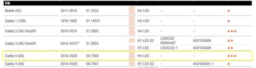

Da passen (und sind zugelassen) die standard Osram H4 LED Lampen, beim großen A derzeit um 30% rabattiert zu 105,- das Paar erhältlich https://amzn.to/3A25DIJ, kann man aber natürlich auch woanders erwerben.
Adapter oder andere Kappen werden keine benötigt laut Kompatibilitätsliste (siehe auch Screenshots), Einbau wird wieder etwas fummelig sein.
Leuchtmittel: Osram Nightbreaker H4 LED
Kompatibilitätsliste: https://www.osram.de/.../night-breaker-led-ledcheck.jsp
Lampenfinder: https://www.osram.de/apps/gvlrg/de_DE

Tabellenkopf Kompatibilitätsliste
Caddy 4 H4 LED
