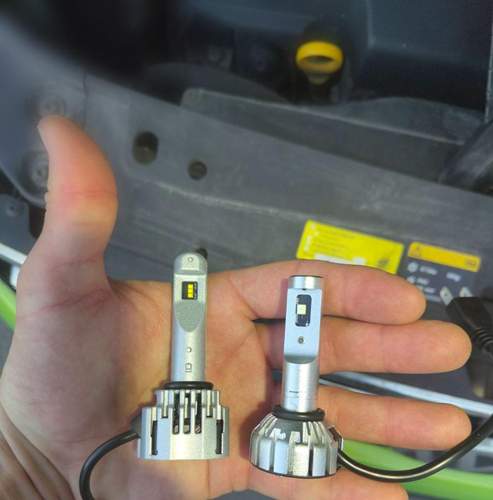

Ich hab bei meinem Caddy 4 Maxi (2015) mit H7 heute die passenden und zugelassenen
Osram NIGHT BREAKER LED SMART
fürs Abblendlicht eingebaut (was für ein Gefrickel...) und sie tun auch wunderbar. Einzig beim Einschalten der Zündung, wenn es hell genug ist das es kein Abblendlicht braucht, kommt mal das linke mal das rechte Abblendlicht mit Fehlermeldung. Schaltet man Licht ein (und danach zb auch wieder aus) is der Fehler weg und alles passt.
Zündung ein bei Dunkelheit schaltet beide Abblendlichter sofort ein und es kommt kein Fehler.
Lernt sich das noch an, oder ist das normal? Lt. Osram / Manual brauchts keinen separaten Canbus Adapter. Ich könnt wohl damit leben, aber naja ;)

Also ich hab im Caddy 4 sowohl im Abblendlicht als auch im Fernlicht die Gen2 drin und hatte noch nie eine Fehlermeldung.
ok, es sieht so aus als ob irgendjemand lustiger die H7 LED *smart* bei Amazon bestellt hat, aus der Verpackung genommen und dann "alte" H7 LED in die Originalverpackung "eingepackt" und zurückgeschickt hat. Und ich habe die Leuchtmittel dann als "neu" erhalten. Ich schicke sie mal zurück und hoffe bei Ersatz, das diese dann wirklich neu und die passenden sind. Zumindest bin ich beim Einbau inzwischen schnell... :)
Update: heute kam die Ersatzlieferung, diesmal mit den richtigen Lampen drin (Verpackung ident; da hat wohl wirklich jemand die falschen Birnen retourniert, und ich bekam sie dann als Neuware ...).
Die SMART Variante passt, funktioniert und provoziert auch keinen Fehler mehr in der Anzeige. Bis auf ein paar abgeschundene Finger alles gut.
Anbei ein Vergleichsbild: Links die vermeintlichen Smart LED, rechts die tatsächlichen. Ich nehme an das die links Gen1 / alt sind.
Die neuen sind wesentlich kürzer, kleinerer Kühlkörper und diesmal geht auch der Authenzitäts-Check mit der Birnennummer durch.
Osram-h7-smart
