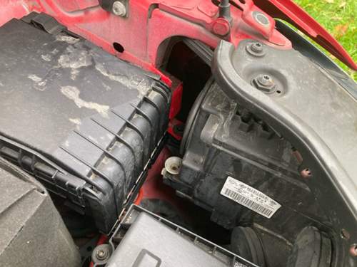

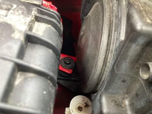

Wenn du die Kappe als erstes unten über die Kante schiebst, geht es ganz einfach. Habe vorsichtig mit einem abgerundeten Holzlättchen nachgeschoben.
Die Philips haben im Gegensatz zu den Osram keine Freigabe. Vermutlich werden die aufgrund der Platzverhältnisse auch keine bekommen. Schwer vorstellbar, dass Philips im schlimmsten Fall Brände riskiert.
@Wutz1 schrieb am 18. November 2023 um 11:37:55 Uhr:
Hi
Hast Du bitte ein Bild von innen=geöffnete MHaube und Blick zu den Gummikappen
Bei mir ist da nahezu nullinger Pkatz
Wie geschrieben, gerade so, dass man die Birnen tauschen kann.
Kappe wieder drauf ist Gefrickele
WE
Also viel Platz ist da auch nicht. Es ist auf beiden Seiten gleich wenig Platz. Auf der linken Seite (Fahrerseite) war es gefühlt weniger, aber das wohl nur, weil „mein Bekannter“ Rechtshänder ist. 😉
Um die LED auf der Fahrerseite einzubauen, wurde dieser Bügel abgeschraubt und nachher wieder eingebaut. Also normal entriegeln, dann an der Seite mit dem Pfeil die Schraube lockern, so dass der Bügel rausgeht. Dann kann mit Fingerspitzengefühl die LED rein und anschließend der Bügel wieder dran und verriegelt werden. Im Nachhinein hätte sich der Aufwand des Ausbaus des Scheinwerfers gelohnt…
Im Video zu sehen ab ca. 00:50
https://youtu.be/biZ8vG9odkM?si=lNU8YDeTPAYMmUye
Der gute Mann sagt im Video auch, dass er den Birnentausch bei ausgebautem Scheinwerfer zeigt.
Keine schlechte Idee 😉

@gb1983 schrieb am 18. November 2023 um 13:36:19 Uhr:
Hi
WE
