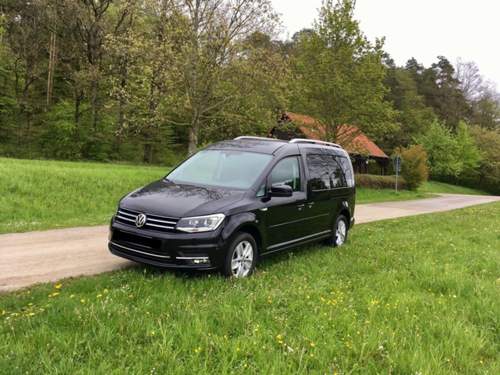

Caddy 3 Dachreling vom Facelift auf den "Alten" montieren? Dachreling nachrüsten
VW Caddy 3 (2K/2C)
Guten Morgen Zusammen!
Habe mich im Original-Zubehör nach einer Dachreling für den Caddy umgeschaut - vergeblich.
Optisch finde ich eine solche Reling eigentlich nett (analog Touran u.a.) frage mich aber, wie das wohl am Caddy aussehen mag.
Soweit ich weiss hat der Caddy nur zwei - sehr nahe beieinander liegende - Befestigungspunkte je Seite auf dem Dach.
Bei Touran und anderen geht die Reling immer über die gesamte Dachlänge.
Sieht eine Reling beim Caddy nun komisch aus (= weil zu kurz) und hat jemand evtl. eine Reling und kann ein Foto machen...?!
Habe nur folgendes Bild im Netz gefunden.
Es ist vollbracht! 😁😎
Genau genommen gar kein Problem.
Nur eben nicht ganz plug and play. 😉
Gruß Ulf

Die Kappen sind nur geclipst, die kannst du einfach abziehen.
Alles weitere kannst du hier oder in der Caddy FAQ nachlesen und mit Bildern sehen.
Für die Demontage braucht die Vertragswerkstatt 30Min + 8 Dichtschrauben (bei meinem kurzen waren es 6).

kurze Frage, wer kann mir ein paar ordentliche Nachrüst Dachreling Teile für meinen Caddy 3 FL BJ.2015 Kastenwagen empfehlen ? Habe jeweils vier Löcher im Abstand von 770mm,600mm und 480mm von vorn gemessen im Dach. Dort sind Schrauben drin. Ich wollte gern eine Dachreling nachrüsten.
Warum machst du es nicht vernünftig und rüstest eine originale Reling nach 😕?
Das sieht wenigstens vernünftig aus und nicht wie gewollt und nicht gekonnt.
Wenn er nur 4 Schrauben hat, wird er aber hinten Bohren müssen. War wir beim Kasten FL 3er nicht bekannt. Der Kombi hat ja 6 Schrauben.
Bohren und Reling umbauen traut sich nicht jeder, wir aber schon...
