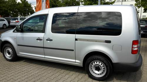

Habe mich im Original-Zubehör nach einer Dachreling für den Caddy umgeschaut - vergeblich.
Optisch finde ich eine solche Reling eigentlich nett (analog Touran u.a.) frage mich aber, wie das wohl am Caddy aussehen mag.
Soweit ich weiss hat der Caddy nur zwei - sehr nahe beieinander liegende - Befestigungspunkte je Seite auf dem Dach.
Bei Touran und anderen geht die Reling immer über die gesamte Dachlänge.
Sieht eine Reling beim Caddy nun komisch aus (= weil zu kurz) und hat jemand evtl. eine Reling und kann ein Foto machen...?!
Habe nur folgendes Bild im Netz gefunden.

Seit dem Facelift 2010 sind die 6 Löcher aber Serie 😉.
Wieso schreibt er dann 4?
Da fällt mir ein, vielleicht hat er ja die Dachladeklappe.
Das würde die Nachrüstung einer Reling etwas erschweren.

Moin, ich meine 4x Löcher auf jeder Seite. 😉
Ich würde liebe eine Reling montieren und dann nur im Bedarfsfall die Querträger raufbauen. Sieht besser aus und geht schneller. Jetzt habe ich auf dem Partner feste Querträger drauf. Gefällt mir nicht und geben störende Windgeräusche ab.

Lange Leitung. Ein Maxi😁😁😁
Such Dir eine originale Im Netz oder für teuer Geld beim Freundlichen. Dann hast Du was gescheitetes. Auch ist die originale Reling einfach und schnell montiert.
