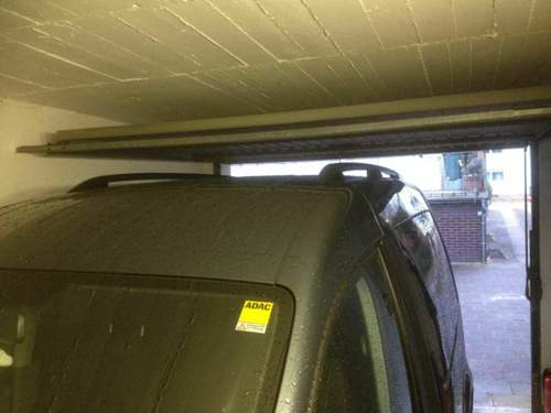

So liebe Leute, heute war Flexe Tag, oder besser Schleife Tag😁
Die zwei Erhöhungen der Dachreling sind gefallen.
Ich hatte noch eine Fächerscheibe für die Flex, geht zwar ein wenig langsamer
wie flexen verzeiht aber eher mal ein Fehler weil das Material langsamer abgenommen wird. Dann war noch Malstunde von wegen Rostschutz.
Ging alles gut Dank Ulf seiner guten Beschreibung mit den Bildern, nur wer noch nie Metallarbeiten gemacht hat dem rate ich vom Nachrüsten ab.
Somit kann die Reling dann bald aufs Dach. Verstärkungen habe ich telefonisch bestellt. Denke ich werde morgen schon montieren dann allerdings noch ohne die hintere Befestigung. Die kommt dann später.
Ist ja nachträglich auch kein Problem.
Vorteil man ist nicht nur am Arbeiten und kann sich alles einteilen.
Müssen ja dann auch noch zwei Löcher durchs Dach😉
Meine Nerven...
LG HH
Bis auf hinten noch verstärken, das Bohren und fest Schrauben fertig.
Damit wieder ein Alter mehr mit Reling unterwegs😁 Trotz Sauwetter in der Garage geschraubt.
Reling-auf-2007
So, ich habe nun Löcher Dach😁
Verstärkungen und Flacheisen mit Sikaflex rein geklebt...
Gewinde auch voll geschmiert und alles angezogen hält super.
Hoffentlich ist er dicht sonst habe ich ein schön Wetter Caddy🙄
Ach noch eins die Verstärkungen kosten nun über 22 Euro Brutto.
9 Euro mit Kleinkram Netto, also teurer geworden...😰
Hast Du jetzt alles vormontiert außer hinten und dann komplett durchgebohrt?
Aber so kann man wenigstens sicher sein, dass das Loch an der richtigen Stelle ist! 😁
Genau so habe ich es gemacht😉 Jetzt lasse ich mal das Sika trocken und in einer Woche wird der Caddy gewaschen. Und geschaut ob er Dicht ist.
Habe ja eine sehr gut gebrauchte Reling montiert. Oldironsides220 war so nett mir seine recht neue Reling für einen sehr fairen Kurs zu verkaufen. Nochmals Danke, es war alles dabei und auch super verpackt🙂

Zeitlich lag ich bei ca. 4 Stunden wobei eine gute Stunde für das Flacheisen drauf ging.
Musste mir erst ein Stück woraus flexen...Somit ging es doch fix.
