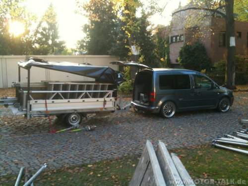

Habe mich im Original-Zubehör nach einer Dachreling für den Caddy umgeschaut - vergeblich.
Optisch finde ich eine solche Reling eigentlich nett (analog Touran u.a.) frage mich aber, wie das wohl am Caddy aussehen mag.
Soweit ich weiss hat der Caddy nur zwei - sehr nahe beieinander liegende - Befestigungspunkte je Seite auf dem Dach.
Bei Touran und anderen geht die Reling immer über die gesamte Dachlänge.
Sieht eine Reling beim Caddy nun komisch aus (= weil zu kurz) und hat jemand evtl. eine Reling und kann ein Foto machen...?!

Das Dach des Caddy GP ist das gleiche, wie das vom alten ab 08/09 bis auf die Verstärkungen.
Die gibt´s auch beim freundlichen. Teilnummern sind 2K0 817 251 B / 252 B und sind nicht im Satz enthalten.
Außerdem braucht man noch die mittleren Bolzen 2K5 860 147 B (2x für den kurzen und 4x für den langen) und 4x die vorderen und hinteren Schrauben N 911 419 01.
Anbei noch ein paar Bilder.

Hmm, wenn ich die Bilder so sehe, frage ich mich, warum die Dachreling beim Vor-Dellen-Vor-FL-Caddy nicht auch passen sollte. Die Vertiefung kann doch nicht so entscheidend sein, oder?
Jens
Jens
Doch.
Zum Einen gibt die Vertiefung dem Dach an dieser Stelle eine entscheidende Verstärkung, zum Anderen hat die Reling an dieser Stelle eine Erhöhung, die sich in die Vertiefung legt.
Beim glatten Dach würde die Reling nur mit Verspannung nach oben verbaut werden können und hätte auch keine Seitenstabilität.
Dann wird diese Erhöhung der Macht einer Flexscheibe weichen müssen. ;):cool:
