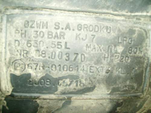

Was steht denn genau am Typenschild des Gastankes?
Eventuell ein Foto davon?
Wo ist das Typenschild angebracht? Müsste ich dazu unter das Auto?
Typenschild muss am Tank ersichtlich sein, wegen Kontrolle beim Düff.
Ja, da musst du unters Auto, oder Montagegrube oder Hebebühne.
Zum Vergleich Bilder von meinen Typenschild vom Gastank am 1.4
Bei mir war es ein 55 Liter Brutto Tank.

So: habe etwas mehr Infos.
Der Tank ist ein ZTP 630/220 mit 55l Brutto!
