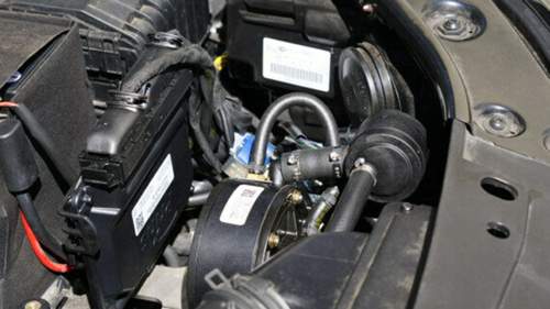

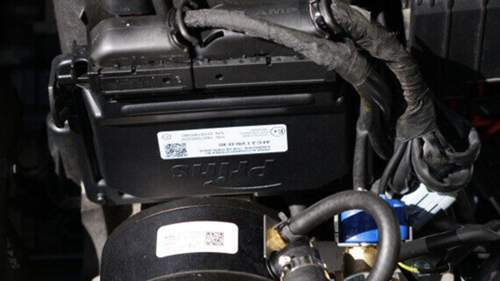

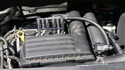

Hier die Bilder. Weitere (genauere) Daten später.
Prins-vsi-2-0-gasanlage-in-caddy0
Prins-vsi-2-0-gasanlage-in-caddy1
Prins-vsi-2-0-gasanlage-in-caddy2

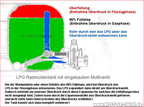

Hallo Dieter
51 Liter bei einem 55 Liter Tank ist viel zu viel.
Normalerweise spricht der Füllstop bei 80 % an.
Das wären bei dir dann 44 Liter LPG.
Der Füllstop garantiert ein maximales Volumen des LPG von ca. 80% des Bruttovolumens des Tanks.
Diese 20% sind die Reserve die das LPG bei Ausdehnung durch Wärme etc. benötigt.
Wenn man nun den Tank überfüllt,
ist der Flüssigkeitsstand oberhalb des Entnahmerohres,
und es liegt direkt am Überdruckventil flüssiges LPG an.
Sollte jetzt der Druck im Tank ca. 28bar übersteigen und das Überdruckventil öffnen.
Verdampft das am Ventil anstehende LPG.
Durch diese Verdampfungskälte vereist das Ventil und kann nicht mehr schließen.
Es ist dadurch möglich, dass das gesamte im Tank befindliche LPG ausströmt !

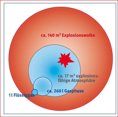

Was bedeutet flüssig austrendes LPG ??
1L flüssiges LPG ergibt 260L Gasphase = 17m3 Explosionsfähige Atmosphäre = 140m3 Explosionswolke !
Angenommen, ein Überdruckventil spricht an und der Stutzen entnimmt den Tankinhalt aus der Gasphase.
Es wird Gas abgeblasen, der Druck im Tank sinkt sowohl sofort als auch stark, das Ventil kann sauber schließen.
Wenn das Tauchrohr in der flüssigen Phase ist, dann wird Flüssigkeit abgeblasen,
die im Steigrohr und im Ventil erst verdampft.
Diese baut je Zeiteinheit dummerweise wenig druck ab,
lässt jedoch viel Gas in die Umgebung.
Etwa so, als wenn du eine auf dem Kopf stehende Colaflasche aufschraubst,
die "Sauerei" ist viel größer wie richtig herum.
Das Thema Ventilvereisung kommt noch dazu, ist aber wahrscheinlich sekundär.
Immerhin musst du bei 30 bar im Tank und im blöden Fall 80% gefüllt diesen Füllstand auf 60% verringern um den Druck im Tank zu halbieren. Mit entnommenem Gas ist das kein Thema.
Rechenbeispiel: Ein 50l Tank mit 40l LPG gefüllt würde bei 10 Liter Ausdehnvolumen 50% von diesen 30 bar aktuellem Druck bzw. 150 Liter gasförmiges LPG abblasen und wahrscheinlich verbrennen lassen, gut ist. Hässlich, aber notwendig.
Ist der 50l Tank mit 45l LPG gefüllt,
in der Gasphase herrschen nach einem Unfall mit Feuer ebenfalls 30 bar und das Sicherheitsventil spricht erstmalig(!) an,
so müssen für eine Halbierung des Drucks 10l flüssiges LPG abgeblasen werden
damit sich der Gasraum zwecks Druckhalbierung verdoppelt.
10 Liter flüssiges LPG sind etwa 5 Kilo und diese hätten bei Umgebungstemperatur etwa 2.600 Liter im gasförmigen Zustand.
Also hast du statt einem kurzen "Husten" mit einer nennenswerten Fackel gleich ein richtiges Feuerwerk.
Zudem ist flüssiges LPG halt zäher als gasförmiges,
der Druck im Tank sinkt nicht so schnell ab.
Zudem entfällt die schnelle Kühlwirkung auf den Rest der Flüssigkeit und damit ist ein BLEVE Effekt viel wahrscheinlicher.
Denn dieser tritt nur dann auf, wenn du schneller aufwärmst als abkühlen kannst.
