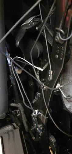

@gcmv schrieb am 21. Oktober 2020 um 18:42:15 Uhr:
Nachdem hier anscheinend viele Fahrzeuge betroffen sind habe ich soeben auch mal bei meinem (12/2018) nachgeschaut.
Die beiden Bilder sagen alles ...
Habe noch JS-Garantie; mal sehen, ob ich die Herrschaften zu einem Kompletttausch aller Seile „überreden“ kann?!
Vorab kleine Korrektur - meiner hat EZ 01/19.
Hatte gestern telefonischen Händlerkontakt - da dieser ca. 50 km von mir weg ist, wollte ich nicht extra dorthin fahren. Der KD-Meister bat mich darum diverse Bilder vom Schaden und vom Auto zu machen und ihm dies per Mail zuzuschicken. Dies benötigt er für den "Kulanz"(?)-Antrag bei MB damit diese die Kosten für den Schaden übernehmen.
Er sagte auch, es gäbe hierfür eine Reparaturanleitung von MB - es würden ALLE Seile getauscht werden - nicht nur die beschädigten (O-Ton: "Wir machen keine halben Sachen!"😉.
Werde berichten, wie es weitergeht ...

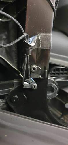

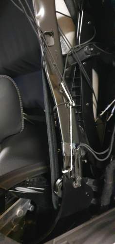

jetzt hat es mich auch erwischt. (EZ 08/2017 und 51000km)
Zugseile beim Verdeck aufgescheuert und das Verdeck schließt nicht mehr richtig. Auf der rechten Seite ist auch eine Führungsöse gebrochen.
Habe heute meinen Werkstattmeister in die Spur geschickt wegen Kulanz.
Mal sehen wie das ausgeht. Stehe nämlich auch gerade in Verhandlung für einen CLA 35 AMG Shooting brake als Daily Driver weil mein Golf weg soll, jetzt warte ich natürlich erst einmal auf die Antwort von Mercedes.
Ciao, Claus
Rechts
Rechts Öse
Links

@Rendelll schrieb am 25. Oktober 2020 um 16:51:09 Uhr:
In Anlage nochmal die Unterscheidung zwischen alten und neuen Seilen. Die alten Seile rote Markierung sind von außen komplett schwarz, wenn diese nicht aufgescheuert oder beschädigt sind. Die neuen Seile grüne Markierung sind auch schwarz, haben aber ca. jeden Zentimeter eine weiße punktuelle Farbmarkierung auf der schwarzen Außenfläche. Von der Haptik fassen sich die Seile auch etwas anders an.
Vorerst letztes Update:
Habe mein Fahrzeug wieder abgeholt.
Alle Zugseile und die Ösen sind erneuert worden. Jetzt sind komplett alle Zugseile in der neuen Qualität verbaut, schwarz mit den hellen Markierungen. Laut MB soll es mit diesen Zugseilen keine Probleme mehr geben, da sie verstärkt wurden.

Mein Fahrzeug hat die gleichen Probleme. Anstatt die Seile, oder gar das ganze Dach zu wechseln, hat man die Seile mit Klebeband festgemacht. Es hieß, MB hat das vorgegeben.
Wie gehe ich jetzt am besten vor, wenn ich zumindest die Seile getauscht haben will? Muss ich meine Werkstatt diese interne MB-Info nennen?
@cholera2 schrieb am 28. November 2020 um 07:49:29 Uhr:
@gcmv schrieb am 27. November 2020 um 11:06:44 Uhr:
Wie versprochen ein Update zum (leidigen) Thema:
Es wurden bei meinem MOPF (01/19) ALLE 16 Spannseile getauscht - hierzu gibt es eine interne MB-Info (LI77.30-P-070094).
Mein Freundlicher hat mir erklärt, dass früher nur einzelne Seile getauscht wurden und das es aber jetzt einen Komplett-Tausch gibt, den er auch durchgeführt hat. Die Seile sind aus einem anderen Material und sollen beständiger sein. Der Austausch hat bei meinem Auto 3 Arbeitstage gedauert.
Da ich noch Werksgarantie hatte und ich den Mietwagen kostenlos bekam, war das kein Problem für mich.
Ein wenig enttäuscht war ich über den Sachverhalt, dass ich gerne gewusst hätte, wieviele Öffnungsvorgänge mein Dach bis dato hinter sich hat (er war ja schon 9 Monate alt, als ich ihn erstand).
Dies wäre nicht Bestandteil der Garantie und hätte mich 78 Euro gekostet - keine Ahnung, ob das tatsächlich so aufwendig und der Preis gerechtfertigt ist? Habe mich deshalb dagegen entschieden.
Auf die Seile habe ich jetzt 2 Jahre Gewährleistung, hoffe aber, dass ich jetzt mittel-/langsfristig "Ruhe habe".
ich würde eine andere werkstatt aufsuchen. und kleben, das hat mercedes bestimmt nicht vorgegeben
