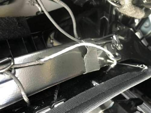

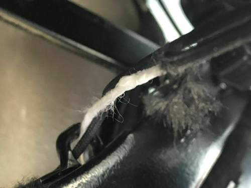

Hallo zusammen!
Erschreckend habe ich festgestellt, dass 2 Zugseile schon kurz vor dem Reißen sind!
EZ 09-2017, ca 8500 Km
Gibt es da schon modifizierte Zugseile?
Schaut man sich an die Seilchen an - und deren Unlenkung - ist es eine Frage der Zeit , wann diese aufscheuern.
M.E kann man aber auch robustere Seile einsetzen

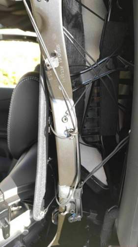

Nachdem hier anscheinend viele Fahrzeuge betroffen sind habe ich soeben auch mal bei meinem (12/2018) nachgeschaut.
Die beiden Bilder sagen alles ...
Habe noch JS-Garantie; mal sehen, ob ich die Herrschaften zu einem Kompletttausch aller Seile „überreden“ kann?!

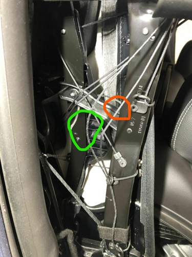

Bin heute mit meinem 2016er zum Service und habe mir mit dem Meister die Zugseile mal angeschaut. Zum Glück alles ok, keine Fehler/Probleme zu sehen.
In Anlage nochmal die Unterscheidung zwischen alten und neuen Seilen. Die alten Seile rote Markierung sind von außen komplett schwarz, wenn diese nicht aufgescheuert oder beschädigt sind. Die neuen Seile grüne Markierung sind auch schwarz, haben aber ca. jeden Zentimeter eine weiße punktuelle Farbmarkierung auf der schwarzen Außenfläche. Von der Haptik fassen sich die Seile auch etwas anders an.
20201025-133913529-ios-li
wieso sind bei dir beide Seilsorten verbaut? Im Sommer wurden bei meinem wegen 2 aufgescheuerter Seile ausnahmslos alle Seile erneuert - ohne Kosten.
Laut Arbeitsanleitung und MB werden bei beschädigten Seilen die Nr 3 4 und 7 erneuert und das rechts und links der Rest bleibt drin vielleicht ist das bei Kulanz anders
