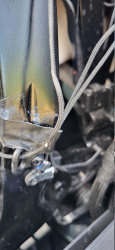

Hallo zusammen!
Erschreckend habe ich festgestellt, dass 2 Zugseile schon kurz vor dem Reißen sind!
EZ 09-2017, ca 8500 Km
Gibt es da schon modifizierte Zugseile?
Schaut man sich an die Seilchen an - und deren Unlenkung - ist es eine Frage der Zeit , wann diese aufscheuern.
M.E kann man aber auch robustere Seile einsetzen
..aber dabei Vorsicht! Wenn man das Verdeck nur halb öffnet (z.B. bis es senkrecht steht) bleibt das hydraulische System nur wenige Minuten unter Druck - und auch nur, wenn die Zündung eingeschaltet bleibt. Danach fällt das Verdeck sehr zügig - fast schlagartig - von allein wieder zu. Wer in dem Moment in der Mechanik rumfummelt riskiert schwere Quetschungen! Mercedes warnt im Werkstattportal ausdrücklich davor und beschreibt mehrere sogenannte Wartungsstellungen für Arbeiten am Verdeck. In jedem Fall muss mit Hilfsmitteln (Seilen, Klötzen etc.) das Verdeck gegen Zufallen gesichert werden.

Habe Reperaturset jetzt vor mir liegen. Hat jemand aus WIS die genaue Anleitung? Gern auch per PN/E-Mail
Habe meine drei aufgescheuerten Seile getauscht. Mit einem 4'er Bohrer Blindnieten die alten Nieten ausgebohrt, Seil neu gezogen und auf der anderen Seite die Klemmhülsen aufgequetscht. Fertig.
Hatte etwas Respekt, denn 60 AW laut Mercedes ließen eine riesengroße Reperatur vermuten.
Ich brauchte mit Haltehilfe (Säufer um die Späne abzufangen und Dach halten) ca 1h. Wäre sicher auch in der hälfte der Zeit möglich gewesen.
Hey Ma72,, PRIMA...
wie ich ja schon mehrfach geschrieben habe, ist das wirklich ein Kinderspiel... Mann muss sich nur merken , fotografieren oder aufmalen, wie die alten Seile gespannt bzw. gelegt waren.. fertig...

So, jetzt hab' ich auch ein aufgescheuertes Seil. In 3 Wochen hab' ich Service A3, da werd' ich das ansprechen (EZ 5/2019, freie Werkstätte). Entweder auf einer Seite alle Seile tauschen oder überhaupt beide Seiten oder nur das aufgescheuerte?
20220815
Warum fragst du nicht bei MB wegen Kulanz? Wäre da ziemlich laut bei EZ 5/19....
Ich bin jetzt auch fällig, Seil Nr.3 wie bei fast allen hier, war heute wegen Kulanz beim Händler…!Bj.08/2018/29000KM bis Ende der Woche gibt’s Bescheid.
Soeben Anruf vom freundlichen,
Kulanzantrag wurde genehmigt 75% der Kosten auf MB der Rest auf mich.
Reparatursatz ist bestellt, soll mit Einbau ca.250€ kosten.
Allen Anschein nach, sollen 2 oder 3 Seile ausgetauscht werden.
