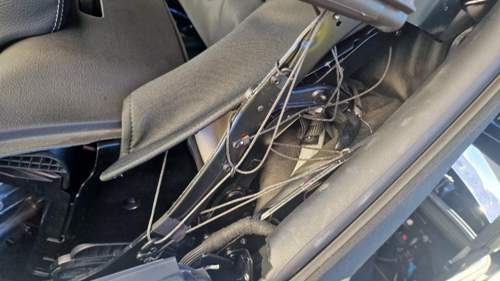

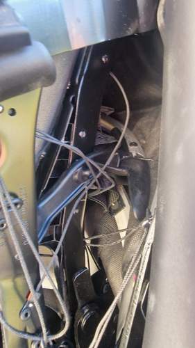

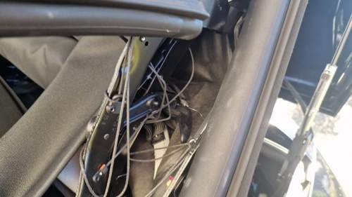

der Freundliche hat die Zugseile ausgetauscht, siehe Bilder.
Kann jemand erkennen welche Seile das nun sind ?
Ich bin kein Experte, aber für mich sehe ich nur chaotisches Durcheinander der Seile !
Das Verdeck schließt subjektiv besser als vorher.
2 Jahre Garantie würde es auf die Arbeit geben.
Gruß an alle !

Hi ,
na klar, wir sind doch jetzt alle Profis... ;-)
Bild 1.) sind alles neue Seile.. Also die, die ich auch in dem REP.Satz bekommen habe. Scheint die dritte Generation und aktuellste dieser Seile zu sein.
Bild 4.) das Obere ist schwer zu erkennen. Sieht aber nach neu aus...
Das Verdeck, wenn nur die Seile getauscht wurden, kann nicht besser schließen, da der Mechanismus ein ganz anderer ist. Die Seile sind nur für das Innenverdeck (Innenverkleidung) und nur dazu da, dieses beim Öffnen des Verdecks, richtig Falten zu schlagen und beim Schließen die Innenverkleidung wieder schön stramm zu ziehen.
Es kann natürlich gut sein, dass die KFZ'ler das Dach neu eingestellt haben nach der Reparatur.
Würde ich einfach mal fragen.

mit der eigentlichen Verdeckschließfunktion haben die Seile nichts zu tun. Die Seile sind auschließlich dafür da, das Innenverdeck mit den Seitenklappen beim Öffnen und Schließen in die richtige Lage zu zwingen. Sonst gäbe es beim Öffenen und Einklappen Probleme, da sich das Innenverdeck dann irgendwie bzw. zufällig zusammenknuddeln würde - mit der Folge, dass der Schließvorgng gestört wird. Das haben einige bei gerissenen Seilen ja auch schon erlebt.
Wenn dein Verdeck jetzt besser geht, ist das entweder Einbildung oder Wunschdenken - oder deine Werkstatt hat das Verdeck tatsächlich feinjustiert. Was aber beim Auswechslen der Seile grundsätzlich nicht erforderlich ist.
