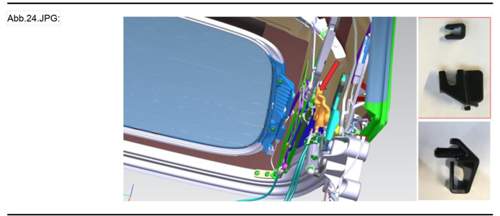

Hat jemand dazu noch ne Idee:
- Alter/neuer Umlenkhebel-Endanschlag:
Der Reparatursatz enthält auch neue Endanschläge. Beide Seiten links und rechts auswechseln.
Siehe Abb. 23. - Alt
Siehe Abb. 24. - Neu
Sind die denn unterschiedlich in den alten und neuen Versionen ?

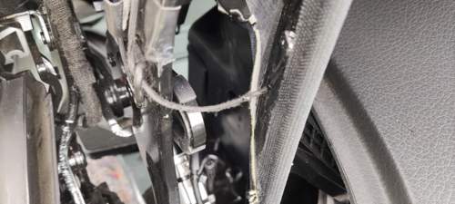

Abend. Ich habe fertig.
Also effektive Arbeitszeit knapp 90 Minuten. Mit Kumpel und dummgebabbelt 2 1/2 Stunden..
Wenn man von Anfang an mit einer Nadel den Zugfaden angenäht hätte, hätte man sich locker 45 Minuten sparen können..,
Also die Arbeit ist von jedem machbar, wirklich... einzige doofe ist, dass ich nur ein Wasserpumpenzange hatte um die Ringhülsen zu T-Stücken zu machen /quetschen...
Und die neuen Seile sind auch noch dicker und anders beschaffen wie die ersten schwarzen..D.h. die gehen nicht so leicht durch die länglichen Öffnungen im Innverdeck.,. Muss man halt bisl schieben und ziehen...

Das rechte Seil auf der Hand ist das neu verbaute...
Viel Spaß beim Nachreparieren
Viele Grüße
Logicmann
