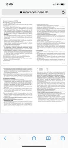

Ich habe heute nochmal mit Maastricht telefoniert und die haben mir eine Übernahme in Höhe von 25% angeboten bei einer Schadenssumme von 3800€.
In der MB100 steht allerdings das gleich wie bei der JS nur zur Info.
.jpg
Hallo Julka,
Meine Frage bezog sich nur auf die Spannseile (Rep.-Satz mit 16 Seilen und Gleitstücken), wenn Innenhimmel und Aussenverdeck in Ordnung sind. Innenhimmel und Aussenverdeck sind ja explizit ausgeschlossen aus MB100.
