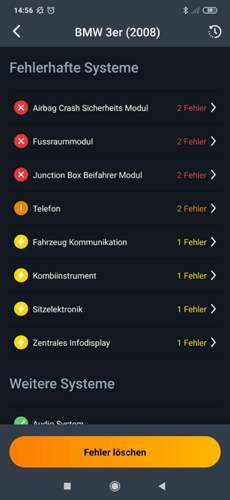

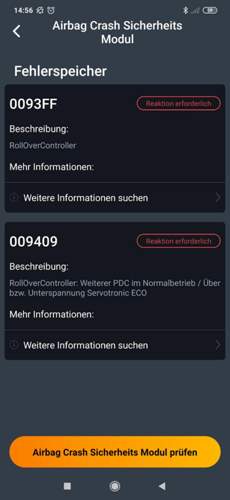

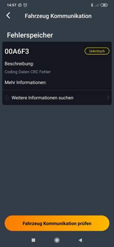

Was ist RG, wie und wo kann ich das prüfen (lassen)? Ich poste später mal einen Screenshot der Fehlermeldung, welchen Carly ausgibt. Die App ist auf dem Phone meines Sohnes installiert, muss ich mir zusenden lassen, sobald er wach ist 🙂
Anbei Screenshots der Fehler:
