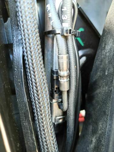

Cabrioverdeck stoppt nach Öffnungsversuch gleich nach dem Ausrasten - Microschalter?
BMW 3er E93
gleich nach dem Öffnen des Stahldaches beim E93 geht es nicht weiter und der Öffnungsablauf stoppt, als wenn man einen Schalter umgelegt. Abdeckklappe im Kofferraum ist eingerastet und egal was ich mach, ich komme nicht über den Status hinaus. Schließen lässt sich das Ganze dann wieder...
Wer kennt das Problem? Ist ev. ein Microschalter defekt, der den Vorgang abbricht? Wie kann ich hier prüfen?
Gruß Chris
Auch hier nun die klare Antwort. Die Relais im Kofferraum waren Schuld und haben nun den Geist komplet aufgegeben! Damals die Aussetzer wegen der schwachen Batterie in Kombination mit dem schlechten Kontakt. Hatte das Problem nun bei dem Kofferraumdeckel und die Relais getauscht und das Problem war getauscht....

Hi zusammen 🙂))

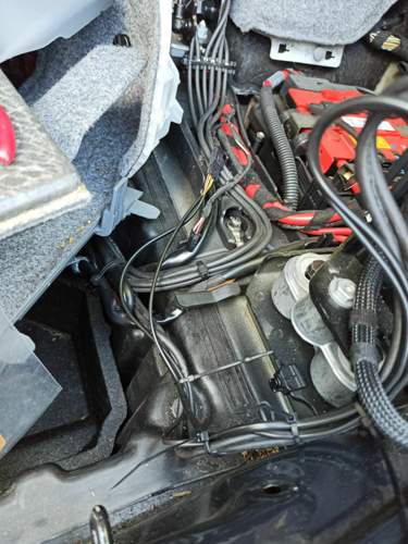

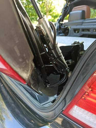

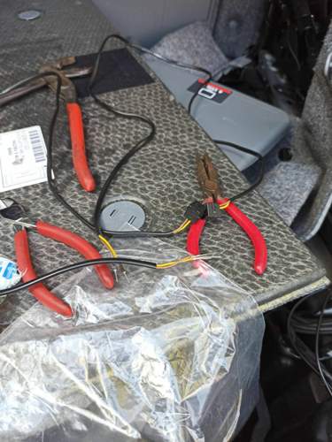

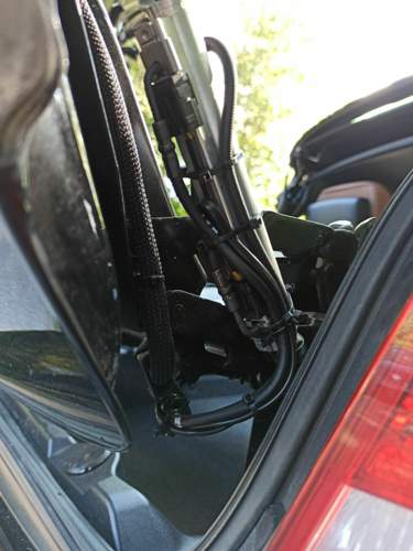

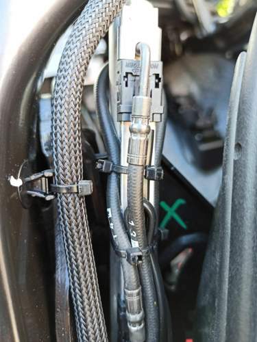

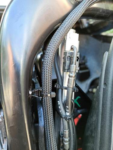

Update: Es war der Hall-Sensor!
HERZLICHEN DANK an ROMMULANER!!!
Ich werde das heute final mit Kabelbindern fixieren (testweise vorsichtig entlang platziert), Bilder posten und die Vorgehensweise etwas schidern.
LG an Alle! Habt ein schönes Wochenende 😉
So, hatte endlich Zeit. Alles zusammengebaut, etliche Kabelbinder verwendet (beim Öffnen / Schliessen sieht man, wie knapp das an der Innenkante des Kofferraums entlang gleitet!), genauestens darauf geachtet, dass die Kabel millimetergenau in der ursprünglichen Position liegen. Passt!
...oben ohne durch Minga 😉
Herzlichen Dank, Rommulaner 🙂
