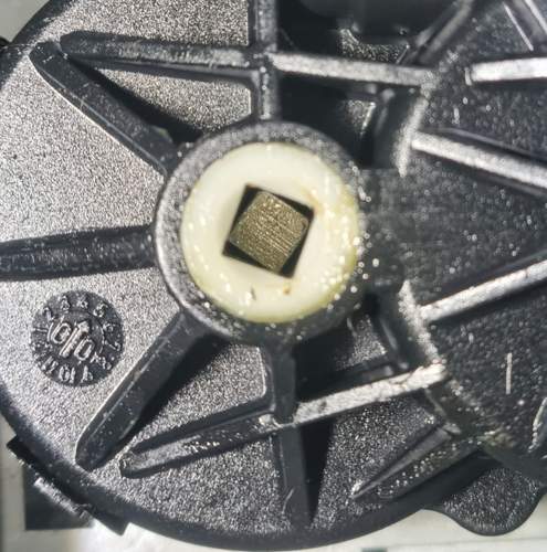

Hallo zuammen,
nach dem Einsetzen des Windschotts ist beim Schließen des Verdecks der Gummibügel vom Windschott zwischen dem Verdeckkasten geraten. Der Verdeckkasten ließ sich nicht mehr öffnen. Nach einigen Versuchen und Notentrieglung (ca. 30 sec. auf den Knopf am Skisack drücken) ging das Verdeck bis 90 Prozent zu und dann wieder gehakt. Nach einigen Malen notentriegeln ging auch das letzte Stück zu. Zu keiner Zeit haben wir mit Gewalt nachgeholfen.
Folgende Fehler sind gespeichert - ist was kaputt gegangen? Lösung?

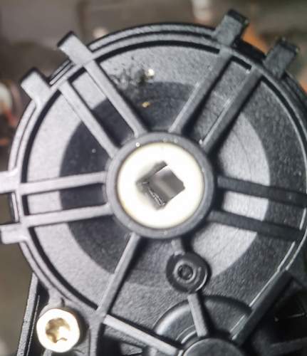

So, liebe Freunde, es gibt news, das Verdeck funktioniert wieder. Ich möchte euch die Lösung auch nicht vorenthalten. Wie ich mehrmals schrieb, habe ich den Fehler auf den Motor getippt, da wie gesagt ein Widerstand verhindert hat, das die Verdeckklappe zugeht. Die weiße Kunststoffaufnahme im Motor war etwas durchgenudelt, so dass sich das Vierkantrohr vom 1. Zahnrad verkantet hat. Hier habe ich provisorisch einfach ein Stück Blech dazwischen gequetscht, es funktioniert auf Anhieb. Es muss auch nichts eingestellt werden, den richtigen Punkt findet der Sensor am Motor nach dem 2. Lauf von alleine. Gebrauchter Motor ist bestellt.
Bin jetzt wieder happy, kleiner Fehler hat mich soviel Zeit gekostet. Danke an alle an dieser Stelle. Anbei 2 Fotos von dem Fehler.

Habe jetzt mal nach geschaut, der Kopf war ein wenig verkantet aber das plastik Teil im Motor sieht noch ganz gut aus, ein wenig spiel war da, habe es jetzt mit auf zwei seiten jeweils mit dünnen blech Streifen fixiert.
Weis jetzt nicht ob es wirklich daran lag aber das Verdeck geht wieder normal auf und zu
Ich denke, dass es daran lag. Sind halt die paar Milimeter 🙂
