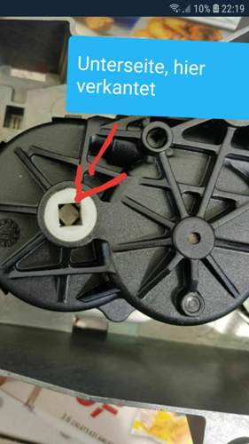

nach dem Einsetzen des Windschotts ist beim Schließen des Verdecks der Gummibügel vom Windschott zwischen dem Verdeckkasten geraten. Der Verdeckkasten ließ sich nicht mehr öffnen. Nach einigen Versuchen und Notentrieglung (ca. 30 sec. auf den Knopf am Skisack drücken) ging das Verdeck bis 90 Prozent zu und dann wieder gehakt. Nach einigen Malen notentriegeln ging auch das letzte Stück zu. Zu keiner Zeit haben wir mit Gewalt nachgeholfen.
Folgende Fehler sind gespeichert - ist was kaputt gegangen? Lösung?

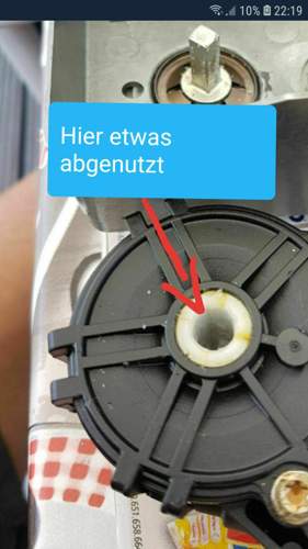

So, liebe Freunde, es gibt news, das Verdeck funktioniert wieder. Ich möchte euch die Lösung auch nicht vorenthalten. Wie ich mehrmals schrieb, habe ich den Fehler auf den Motor getippt, da wie gesagt ein Widerstand verhindert hat, das die Verdeckklappe zugeht. Die weiße Kunststoffaufnahme im Motor war etwas durchgenudelt, so dass sich das Vierkantrohr vom 1. Zahnrad verkantet hat. Hier habe ich provisorisch einfach ein Stück Blech dazwischen gequetscht, es funktioniert auf Anhieb. Es muss auch nichts eingestellt werden, den richtigen Punkt findet der Sensor am Motor nach dem 2. Lauf von alleine. Gebrauchter Motor ist bestellt.
Bin jetzt wieder happy, kleiner Fehler hat mich soviel Zeit gekostet. Danke an alle an dieser Stelle. Anbei 2 Fotos von dem Fehler.

also, ehrlich gesagt konnte ich auf den Bildern nicht sehen, was da ausgenudelt sein soll ?
good lack
@cabriofreek
Schau mal hier, das Vierkant ist die Verlängerung vom 1. Ritzel, dieses Vierkant hat den weissen Kunststoff was abgenutzt (weil die Verdeckklappe gegen den Widerstand gedreht hat) und ist dann verkantet. Bei Fragen melden.

Ok, hatte deinen Beitrag letztens falsch gedeutet, dachte du meinst die Zahnräder drinnen, die alle in Ordnung waren. Hätte mich etwas weniger graue Haare gekostet.

vielen Dank für die Detailaufnahmen - dass aus solch einem kleinen Malheur ein solcher
Aufwand entsteht .... ich denke, diese Kunststofführung war bereits schon etwas "ab-
genutzt" und das Verklemmen des Windschotts war jetzt der berühmte Tropfen, der...

Ja, den Fehler habe ich in den Zusammenhang auch nicht verstanden. Der klemmte vorne nicht ganz, sprich blieb ein Spalt vorne offen. Irgendwie hängt das alles mit dem Motor/Verdeckkasten zusammen, obwohl der Spannbügel ja komplett hinten auf den Verdeckkasten auflag. Schon komisch. Aber Ende gut alles gut 🙂
Und vermutlich hat diese 45 Grad Verkantung dazu geführt, das der Sensor die Endposition nicht gefunden hat.

Ne, nur als ganzen Motor. Schau mal nach gebrauchten. Hatte damals 50 Euro bezahlt. Es ist aber nicht ein Ritzel, sondern der weiße Kunststoff bzw. die quadratische Führung (wie bei einem quadratischen Griff an einem Kastenschloss), die ein wenig ausleiert. Einfach was hartes reinstecken auf eine der Seiten, dann geht es wieder.
