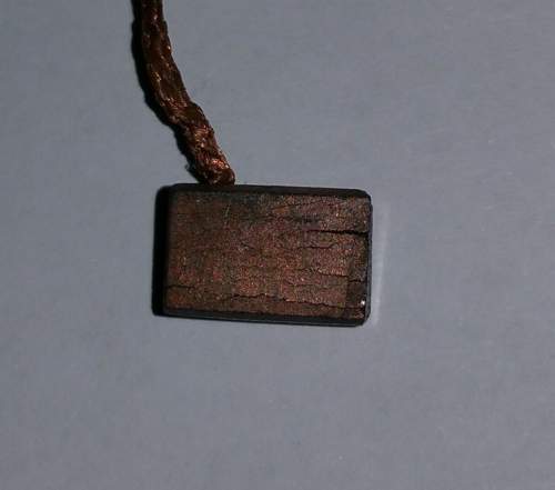

Sehr, sehr bekanntes Problem im A4/A5-Cabrioforum, mindestens ca. 70 Fälle allein in diesem Forum!. Die Pumpe ist so gut wie nie defekt. Ich repariere diese Motoren, Ursache sich die Motorkohlen, diese klemmen nach einiger Zeit weil sie Risse bekommen und dadurch "aufquellen". Der Fehler tritt fast nur beim B7 auf.
Und Audi meint so oft es läge an der Pumpe, bisweilen behaupten sie sogar, den Motor könne man nicht einzeln tauschen - Frechheit. Darüber hinaus ist diesser Fehler mit der Stellglieddiagnose und einem Multimeter sehr leicht zu finden.
Ein Tipp noch zum Wechsel: Am besten zu zweit machen und die Pumpe herausheben und senkrecht halten, dann läuft so gut wie kein Öl aus. Der Audi-Verstärker muss dazu raus, aber das geht schnell.
So sieht das Dilemma dann aus.

Wahrscheinlichster Fehler am B7: E-Motor Hydraulikpumpe
Mikroschalter vorn ist auch möglich. Wenn nicht erkannt wird dass die Haken offen sind, geht´s auch nicht weiter. Kann man in der Diagnose mit z.B. VCDS aber klar sehen. Ebenso kann man damit die Pumpe ansteuern.
"Verdeck nicht in Endlage" : Vielleicht hattest du die Haken nicht vollständig verschlossen.
Wenn du dir die Mühe machen möchtest kannst du folgendes testen: Verdeck von Hand soweit öffnen bis es im Kasten liegt. Dann die Haken von Hand ganz zudrehen. Wenn du nun den Verdeckschalter ("öffnen"😉 betätigst muss sich der Verdeckkastendeckel schließen.
Funktioniert das, könnte der Schalter F294 defekt sein ("Schalter für Verdeckverriegelung vorn geöffnet"😉. Bewegt sich gar nichts, spricht es eher für ein Problem mit dem E-Motor.
"Klassisch" kannst du den auch testen: Seitenerkleidung rechts ausbauen, Audio-Verstärker ausbauen, Stromversorgung prüfen, auf dem dicken rot/schwarzen Kabel müssen gegen Masse +12V anliegen. Wenn OK -> Pumpe raus Stecker am Motor trennen kurz(!) Strom drauf, kann man notfalls mit vernünftigen Leitungen auch vom Zigarettenanzünder nehmen. Läuft der Motor? Wenn nein -> Motorfehler, wenn ja, Relais prüfen (seitlich an der Pumpe)..
Andere, "robustere" Methode: Seitenverkleidung raus und dem Motor vorne ein paar dosierte Schläge verpassen. Manchmal lösen sich dadurch die klemmenden Motorkohlen und das Ding läuft wieder. Ist aber keine Dauerlösung!
