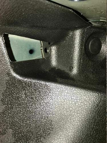

Nun vorgestern aber hat mein Mann das Dach öffnen wollen und als es schon fast auf war, knallte das Dach plötzlich hinten runter und die Hydraulikflüssigkeit spritzte munter durch die Gegend.
Wir haben ihn dann zu einem ersten anschauen und schließen des Daches in die Werkstatt (freie) gebracht. 80 Euro später war das Dach zu und es hieß hinten links wäre der Hydraulikschlauch geplatzt. Ersatzteil bei Opel soll mit 500 Euro zu Buche schlagen.
Der Schock saß. Gebrauchte Teile, da müsste man, ohne es selber gesehen zu haben, schon sicher sein dass man das richtige kauft, aber wie lange hält das dann? Gesehen habe ich da etwas für rund 150 Euro. Am Besten wäre der linke Verdeckdämpfer mit Hydraulikleitung dran, hieß es in der Werkstatt.
Dann als Tipp bekommen bei Lösch Hydraulik Berlin angerufen, wenn man mit dem ausgebauten Teil hinkommt, stellen sie einem Ersatz her - kostet auch ca 150 Euro.
So eine Leitung platzt ja nicht ohne Grund, kann es reichen diese "nur" auszutauschen oder ist das platzen eher ein Folgefehler?

Die richtigen Hydraulikleitungen in guter Qualität kann man bei dem Händler bestellen.
Hat 4 Tage bei mir gedauert bis diese da waren.
Den Wechsel kann mann recht einfach selbst machen wenn handwekliches Geschickt vorhanden ist.
Gute Anleitung und viel mehr findet ihr im Astra Cabrio Forum.
Schlauch platzt altersbedingt daher alle wechseln aber kein muss. Wenn Leder, dann sofort reinigen, sonst,gibt's Flecke.

In der Regel gehen irgendwann alle 6 Hauptschläuche kaputt.
Bei dem Englichen Händler kosten die Schäuche im 6 er Satz umgerechnet 285.5€
Einzeln so um 51.30€

Mir erscheint es auch sinniger gleich alles auf beiden Seiten auszutauschen, wenn man schon dabei ist. Was bringt es denn ein Teil zu tauschen und dann platzt es an einer anderen Stelle...

6 von 10 Schläuchen, die insgesamt verbaut sind.
Es sind 6 "dicke" und 4 "dünne" verbaut.
