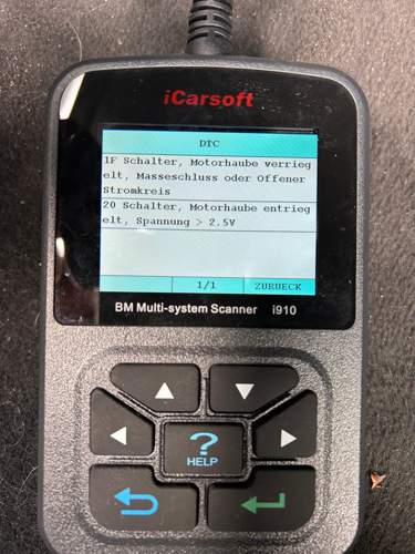

Hi Leute,
beim schliessen vom E-Verdeck hat es im letzten Drittel einfach aufgehört final zu schliessen. Der Deckel hinten war offen und vorne gerade mal Richtung Frontscheibe unten. Ich habe auch gewartet ..lt. BMW ja 15 Minuten aber nix. Habe es dann ohne grossartig Kraft aufzuwenden wieder selbst vorne zu bekommen .. mit Hilfe des sechskantschlüssels.. der eigens dafür da ist. ( Verdeck-Motor NICHT entriegelt!! )
Aber nun tut sich gar nichts mehr und das Lämpchen am Schliessbutton blinkt bei Zündung / laufendem Motor permanent,. Bin ja froh fahren zu können aber weiss mir jemand einen Rat .... bevor ich dann doch viele Euronen beim freundlichen BMW-Mann verprassen muss 😠 -- DANKE schonmal !!

Hey Cabriofreek, fehlerspeicher ist ausgelesen.
Anbei ein Foto. Haben die Fehler was mit dem Verdeck zu tun ?
Danke, Grüße Simon
Bild #211485182
hallo,
nee . . . selbst wenn die M-Haube offen stehen würde hätte
dies keinen Einfluss auf die Verdeckfunktion (hab übrigens da-
selbe System, allerdings für meinen X1/E84 - ich bezweifle, daß
es für den E46 überhaupt passt und verlässlich Fehler anzeigt)

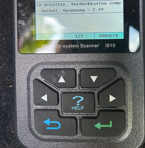

So bei manuell geschlossenen Dach bekomm ich einen neuen Fehler. Zumindestens schon mal was mit Verdeck dabei. Kann damit jemand was anfangen?

hallo,
sorry - meine Glaskugel ist aktuell beschlagen - also
kann ich Dir diese Frage nicht beantworten
inpa würde exakte Fehlerbeschreibungen produzie-
ren, mit denen man dann effektiv arbeiten könnte
der Fehlerhinweis aus Deinem Diagnosesystem kann
auch ein falscher Fehler sein
good lack
