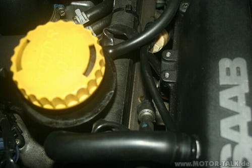

Habe ein loses Schlauchende unter der oberen schwarzen Motorabdeckung gesehen, da geht von der KGE wohl ein dicker Schlauch ab, von dem dann ein kleiner ca. 15 cm einfach offen da liegt, finde aber keine Buchse. Da wo auf dem Deckel Saab steht. Müsste KGE sein, oder ?Normal ????

...bei mir geht dieses Schläuchlein auf das Rückschlagventil (siehe konv_001.jpg) und nach dem Rückschlagventil geht ein zweites Schläuchlein, geschützt durch einen Schaumgummimantel, zum untersten Anschluss rechts (Blick gegen die Windschutzscheibe) an der Drosselklappe (konv_002.jpg)
wwaallddii
Konv-001
Konv-002
Bei mir ist an der Stelle der Schlauch aufgesteckt, der zum Magnetventil des Bypasses (auf der Stirnseite Fahrer) geht.
Ein Rückschlagventil sehe ich gar nicht. wahrscheinlich hatte man das "übrig", nach dem Motto " Alles zusammengebaut und sogar noch Teile übrig".
Da ist dann bei mir der eine Schlauch fürs Magnetventil des Bypasses in der Eingangsbuchse für den keinen Schlauch der KGE angeschlossen, na Prima. Wo kommt der denn dann hin ? Bzw. wo kommen die drei Schläuche des Magnetventiles den hin. Vielleicht sind die auch noch untereinnander verwechselt. Unglaublich ! Der Schlauch mit dem Rückschlagventil fehlt mir komplett.
