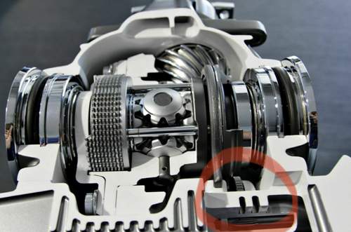

Nicht s:
Ganz normales Lamellensperrdifferential von Drexler mit definierter Vorspannung mittels Tellerfeder. Hat durch die Tellerfeder immer eine gewisse Sperrwirkung. Ist dadurch sehr berechenbar da alles rein mechanisch geschieht. Hat aber auch kleine Komfortnachteile beim rangieren, da kann es auch mal passieren, dass es zB kleine Schläge in der Lenkung gibt beim rangieren mit starkem Lenkeinschlag.
S:
Ebenfalls Lamellensperrdifferential (auch von Drexler?) allerdings ohne Vorspannung. Diese wird wohl über einen Stellmotor generiert. Hab das mal auf dem Bild markiert, denke das müsste die Verstelleinheit sein.
Ich vermute die eigentliche Sperrwirkung durch Rampenwinkel dürfte gleich oder zumindest ähnlich sein, kann aber zusätzlich durch die Verstelleinheit beeinflusst werden. Wie gesagt, reine Vermutung.
Wenn man nun rangiert wird die Vorspannung komplett rausgenommen, dann hat man prinzipiell ein normales offenes Differential. Ist Komfortabler wie Mercedes ja auch bewirbt "mehr Komfort, zum Beispiel beim Rangieren oder im Stadtverkehr".
Nachteil, ein Rad in der Luft, Mercedes programmiert keine Vorspannung beim rangieren, also auch kein Vortrieb 😁
Mach doch mal den Test, wenn das passiert aktiviere Race Start, dann könnte (müsste?) die Sperre vorspannen. Dann abbrechen und normal losfahren. Könnte evtl funktionieren 😁
Wenn man den s dann mal, wie es viele hier nennen, "artgerecht" bewegt ist man natürlich den Mercedes Fahrwerksentwicklern etwas ausgeliefert. Denke eine manipulierbare Sperre kann sehr gut funktionieren, kann einen aber auch überraschen wie bei den frühen Softwareständen.
